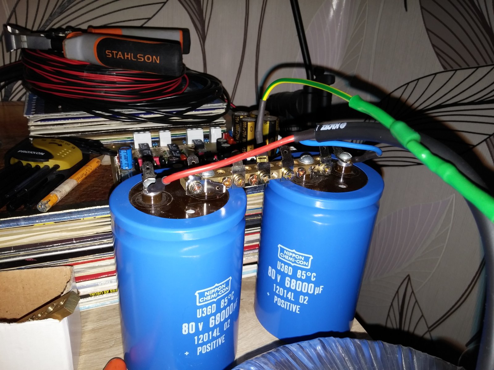

    Generalnie staram się omijać jakieś większe dokumentacje projektów, które tworzę, tym bardziej jak nie są one tworzone z myślą o publicznych użytku, ale w tym wypadku będzie inaczej. Wzmacniacz na bazie Accuphase P-7100 skończyłem prawie rok temu, dzisiaj zauważyłem, że na telefonie mam jeszcze zdjęcia z poszczególnych faz składania tego wzmacniacza, więc i w sumie szkoda byłoby je zmarnować.
    W każdym wypadku będzie krótko, same obrazki :)
    Okablowanie zostało jeszcze raz zmienione, ale nie mam już zdjęć.

        Udostępniłbyś kilka informacji na temat tego jakie zasilanie itp. Świetne wykonanie frontu. Ile mm ma front?
          Dzięki :) Kwestia zasilania:
          55-0-55 VAC dla OPS.
          60-0-60 VAC dla VAS.
          Front jest aluminiowy, grubość 10 mm.
