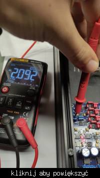

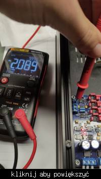

    Wyjście DACa.Oryginalnie DAC ma wysoki poziom wyjścia - około 4-4,5Vrms. Jeśli ktoś potrzebowałby zmniejszyć poziom do standardu CD czyli 2Vrms to ma 2 opcje:
    a) R2 na 1k5, R3 = 470R i wychodziło około 5,11V (zmienia się R2)
    b) R2 = 2k2, R3 na 680R, wychodzi około 5,16V (zmienia się R3)
    Wynik u mnie, po zmianie rezystora:
    - sygnał testowy 1kHz, https://onlinetonegenerator.com/ , z czego trzeba pamiętać, żeby wszystkie suwaki od głośności były na maks. poziomie

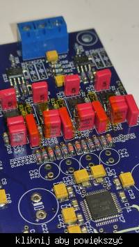

    Nowe elementy.Parę przydatnych obrazków - desygnatory się różnią względem PCB, ale rozłożenie elementów jest 1:1.
    C1, C2, C3, C4 -> 1,5 nF - trzeba kupić, np. PHE426D4150JR05
    R3, R4, R5, R6 -> 402 Ohm - trzeba kupić, np. SMM0204C402FB30
    R15, R16, R17, R18 -> 330 Ohm - można dać z demontażu pozostałych rezystorów
    R19, R20, R21, R22 -> 560 Ohm - trzeba kupić
    1,5nF:
    330R:
    402R:
    560R:

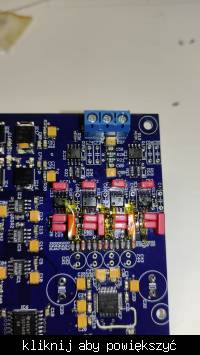

    Uwaga - PCB bardzo łatwo uszkodzić (pady podczas demontażu kondensatorów, podczas czyszczenia). Jakby ktoś chciał przerobić swojego DACa to robi to na własną odpowiedzialność. Poniżej zaznaczone elementy, które będą wymieniane. Jak widać - jest ciasno, najlepiej wylutować wszystkie kondensatory, ale życzę powodzenia z czyszczeniem i nieurwaniem padów :)
    Operacja. Kilka zdjęć podczas prac:
    Małe imadło przydało się podczas wyciągania kondensatorów, w prawej ręce lutownica, w lewej pęseta i z wyczuciem wyciąganie kondensatorów.
    Po wyjęciu kondensatorów, rezystorów, czyszczenie padów:
    jak się ktoś przyjrzy to widać, że na 16 padów, jeden nie dał rady :) ale to nic, do tego padu na górnej warstwie nie idzie żadna ścieżka
    Kolejny etap - oklejenie kondensatorów przy rezystorach taśmą kaptonową:
    Po udanej operacji - kondensatory żyją, rezystory wylutowane. Niby wszystko pięknie, ale... jeden rozgrzany rezystor wleciał do wyczyszczonego pada od kondensatora i... zalał go cyną :) czyszczenie niestety nie skończyło się pozytywnie - pad odleciał od strony dolnej (bottom), ale nadal nie ma tragedii:
    Po montażu nowych elementów i czyszczeniu, całość wygląda tak:

        uwaga odnośnie sygnału testowego - widzę, że zły link wstawiłem. z tego co jest w 1 poście można wyciągnąć około 1Vrms. Tutaj poprawny generator jeśli nie korzystamy z Arta i innych programów - https://www.szynalski.com/tone-generator/ , ustawiamy 1kHz, głośność na 100% i mamy pełny poziom wyjścia.
