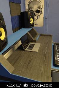

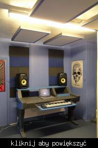

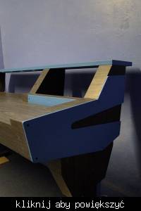

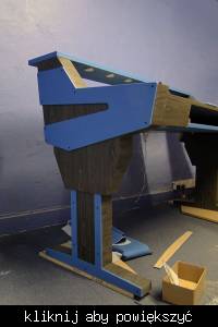

                                        Przedstawiam kolejną konstrukcję tego samego typu: Biurko Studyjne "Black&Blue"
                                        Tym razem jest to uniwersalna wersja biurka z płaskim blatem - dla tych którzy chcą zmieniać / modyfikować sprzęt.
                                        Wkończenie: Fornir modyf. "Apricot Black" + niebieska skaj.
                                        Zdjęcia:
                                        Panele akustyczne:
