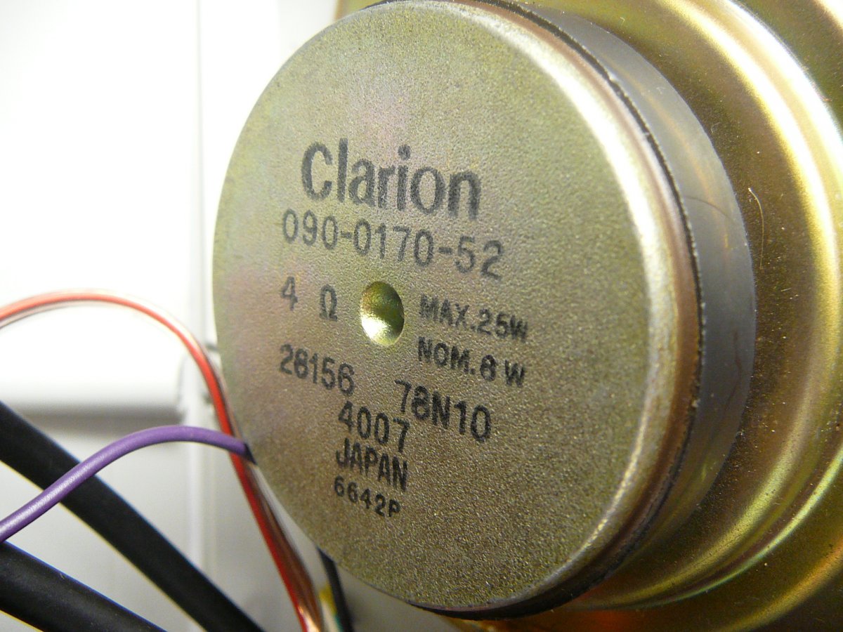

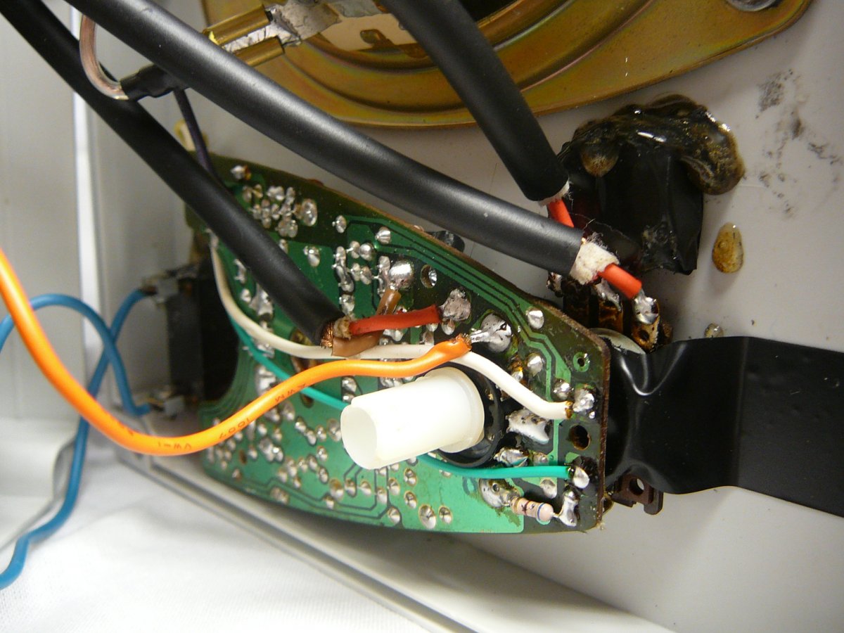

    Jak już wyżej wspomniałem "sercem" radia jest moduł wymontowany z taniego chińskiego radyjka na baterie. Moduł ten posiada regulację głośności oraz strojenia, czyli wszystko czego potrzeba. Oprócz tego znajduje się tam także wskaźnik zasilania w postaci diody LED. Wzmacniacz zbudowany jest na układzie scalonym TDA2006 działającym w standardowej aplikacji z noty katalogowej. Z tego co pamiętam napięcie zasilania układu wynosi +/- 12 V dzięki czemu kostka osiąga realną moc rzędu 12 W przy impedancji obciążenia 4 Ω. Jest to o 4 W więcej niż wynosi rzeczywista maksymalna moc głośnika. Na jednej płytce znajduje się moduł wzmacniacza oraz zasilania. Dodatkowo, oprócz zasilania wzmacniacza jest tam stabilizator zapewniający zasilanie modułu radia o napięciu 5 V (standardowo były to trzy baterie paluszki, czyli 4,5 V). Zastosowany głośnik to szerokopasmowy samochodowy Clarion japońskiej produkcji o średnicy 12 cm. Wyjście modułu radia podłączone jest do wejścia wzmacniacza przez gniazdko jack 6,3 mm, które w momencie włożenia wtyku zapewnia odłączenie sygnału radia od wzmacniacza i tym samym przekierowanie sygnału z zewnątrz na jego wejście. Do wtyku przylutowane są rezystory, które sumują sygnał stereo do mono. Przed wejściem wzmacniacza znajduje się jeszcze potencjometr do regulacji natężenia dźwięku. Wyprowadziłem także gniazdo anteny. Jest to typowe złącze typu "banan".

    nie wiedziałem, że Clarion produkował przetworniki elektroakustyczne.

    Wszystkie kable dałbym z boku, bo jak się przewróci radio to na nie teraz.

        Co prawda nie myślałem o tym, aby przewody i gniazda wyprowadzić z boku, ale wyglądałoby to co najmniej dziwnie. Radio można postawić na półce, blisko ściany lub po prostu powiesić. Raczej nikt nie stawia radia na środku pokoju podczas np. remontu :).
