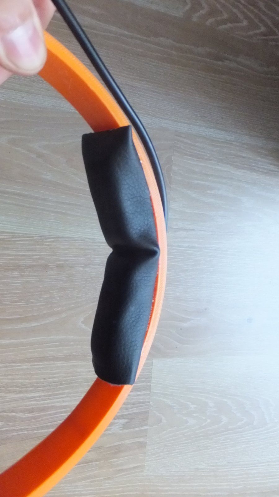

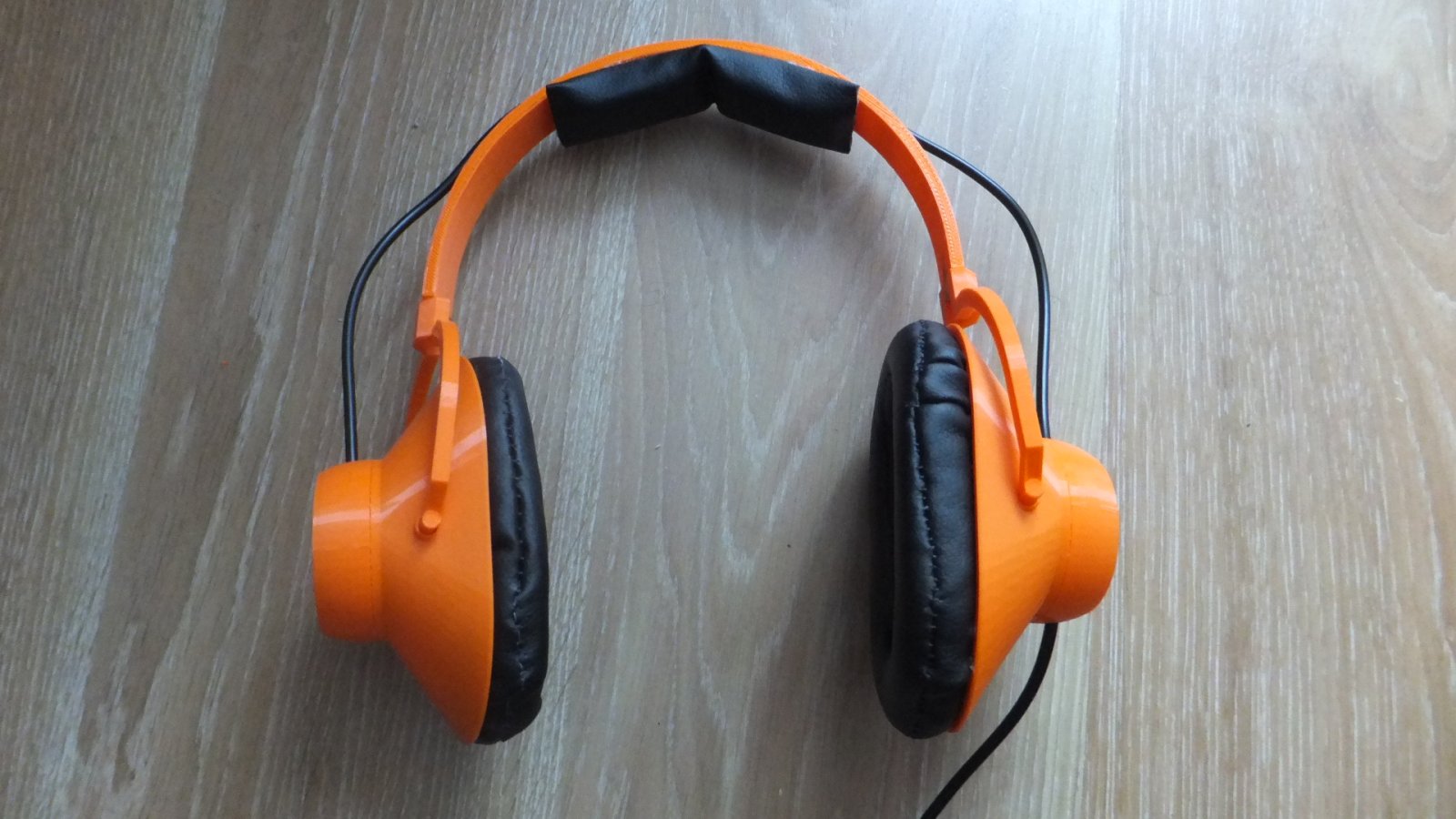

    Zbudowałem słuchawki na wzór studyjnych.

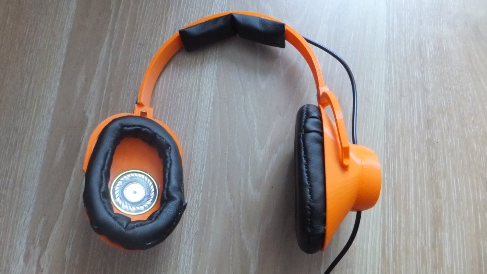

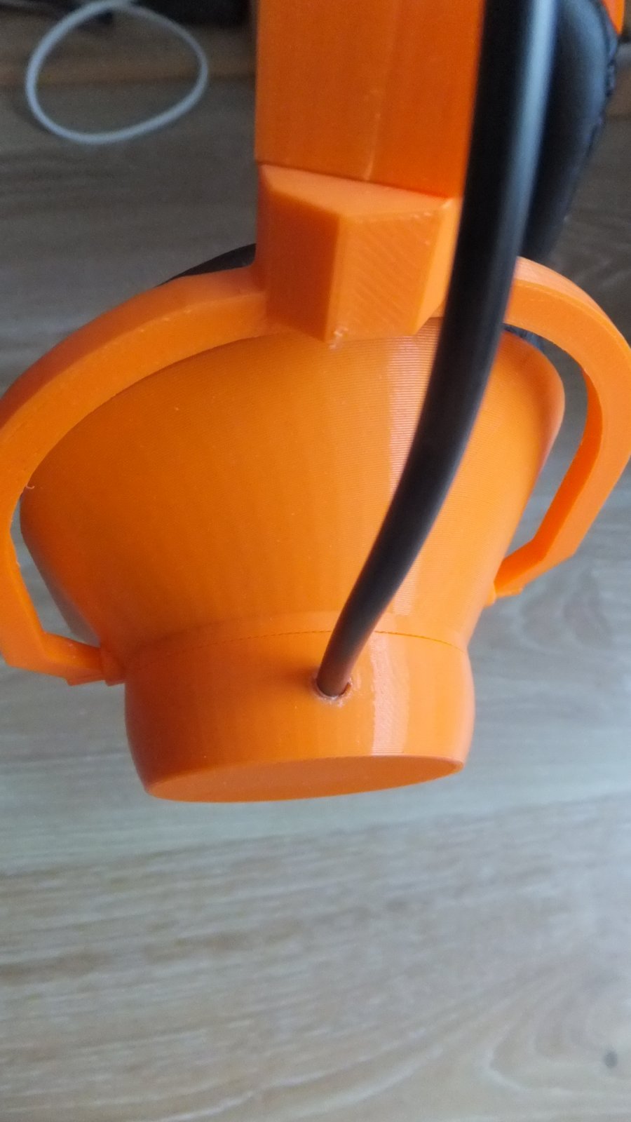

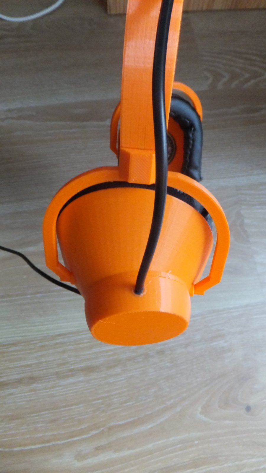

    Wydrukowałem na drukarce 3D i zaprojektowałem całe słuchawki, za wyjątkiem drivera(przetwornika 50mm) on pochodzi z chin kosztował 170zł.
    Pady są wykonane ręcznie(uszyte przeze mnie.

      Chodziło głównie o cenę(wyszło około 180zł).
      Starałem się skopiować coś z droższych słuchawek, kąt przetwornika względem ucha , dałem 10 stopni.
      I zależało mi na wymiarach by był dosyć duże. A dźwięk wyszedł bardzo dobry(nie mam porównania z pro sprzętem), żadnych problemów do 100% skali(w poprzednie słuchawki miały bas zepsuty powyżej 70.
