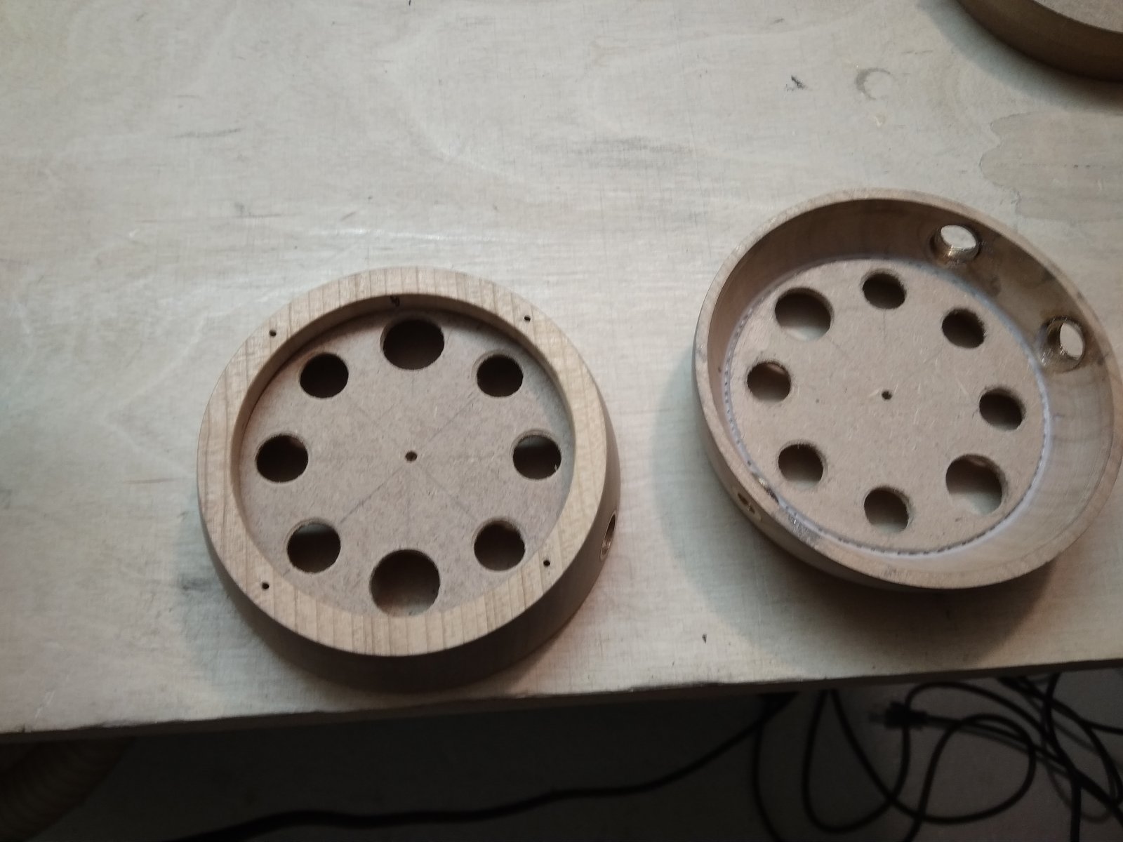

    Najpierw wyszlifowałem miski na wiertarce ręcznej, wiercąc na środku otwór w którym później znalazł się wkręt.
    Na frezarce górnowrzecionowej, ręcznej, ściąłem dno by było równo, ale całkowicie odciąłem piłką ręczną. i doszlifowywałem na papierze.
    Wiertarką stołową wywierciłem otwory w obudowach pod pałąk i kabel. Wkleiłem również tulejki mosiężne jako walor estetyczny, tak ładniej wyglądało.
    Z blachy alu 3mm, wytoczyłem ramki do przymocowania siatki z zewnętrznej strony.
    Dotarły też pady z ebay, przyznam że jakość co do ceny jest rewelacyjna, mała przymiarka:

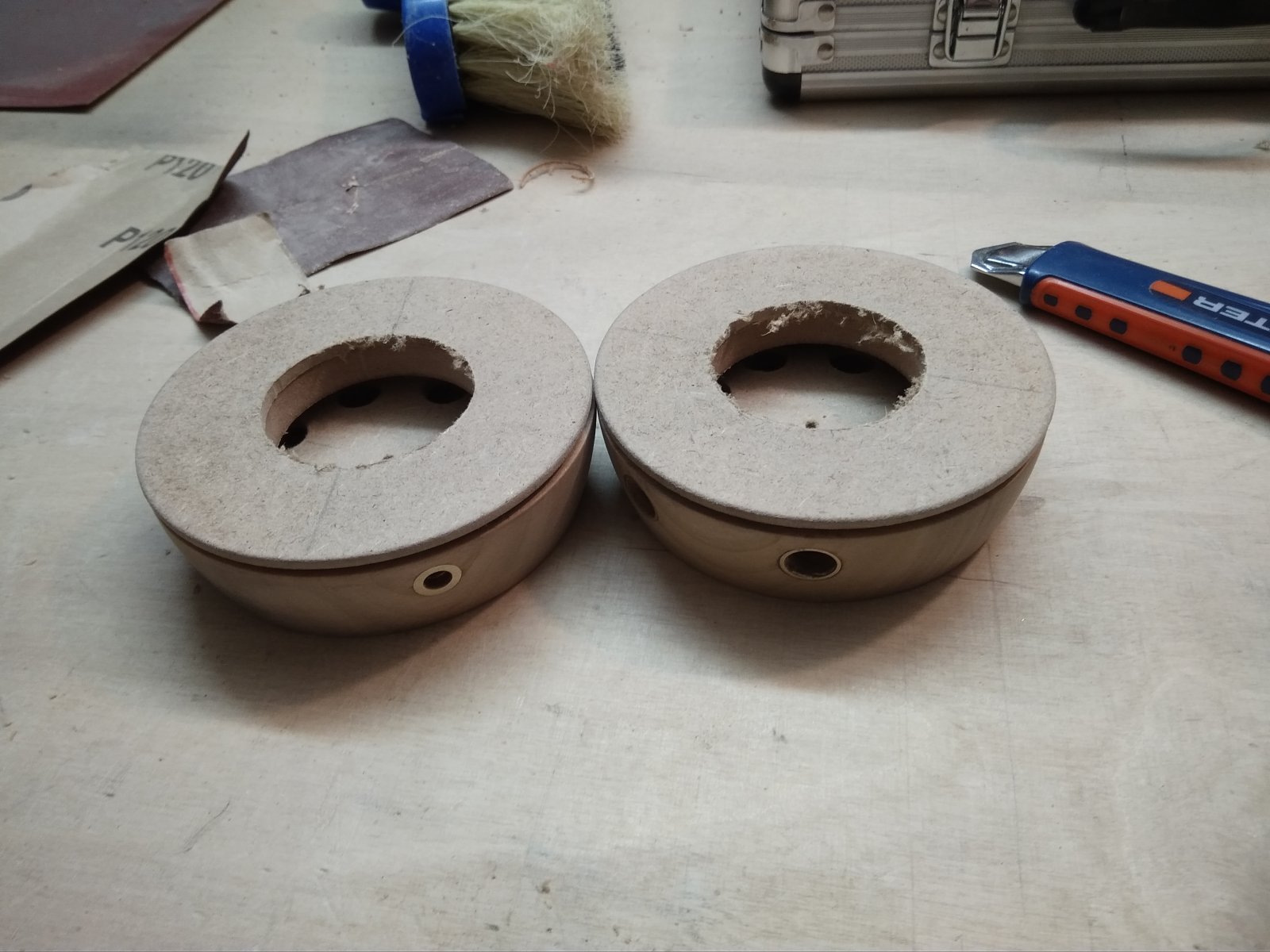

    W obudowie wkleiłem z HDF służący do mocowania pałąka, i drugą podkładkę do mocowania padów razem z przetwornikiem (robione na cyrklu do frezarki by zachować osiowość):

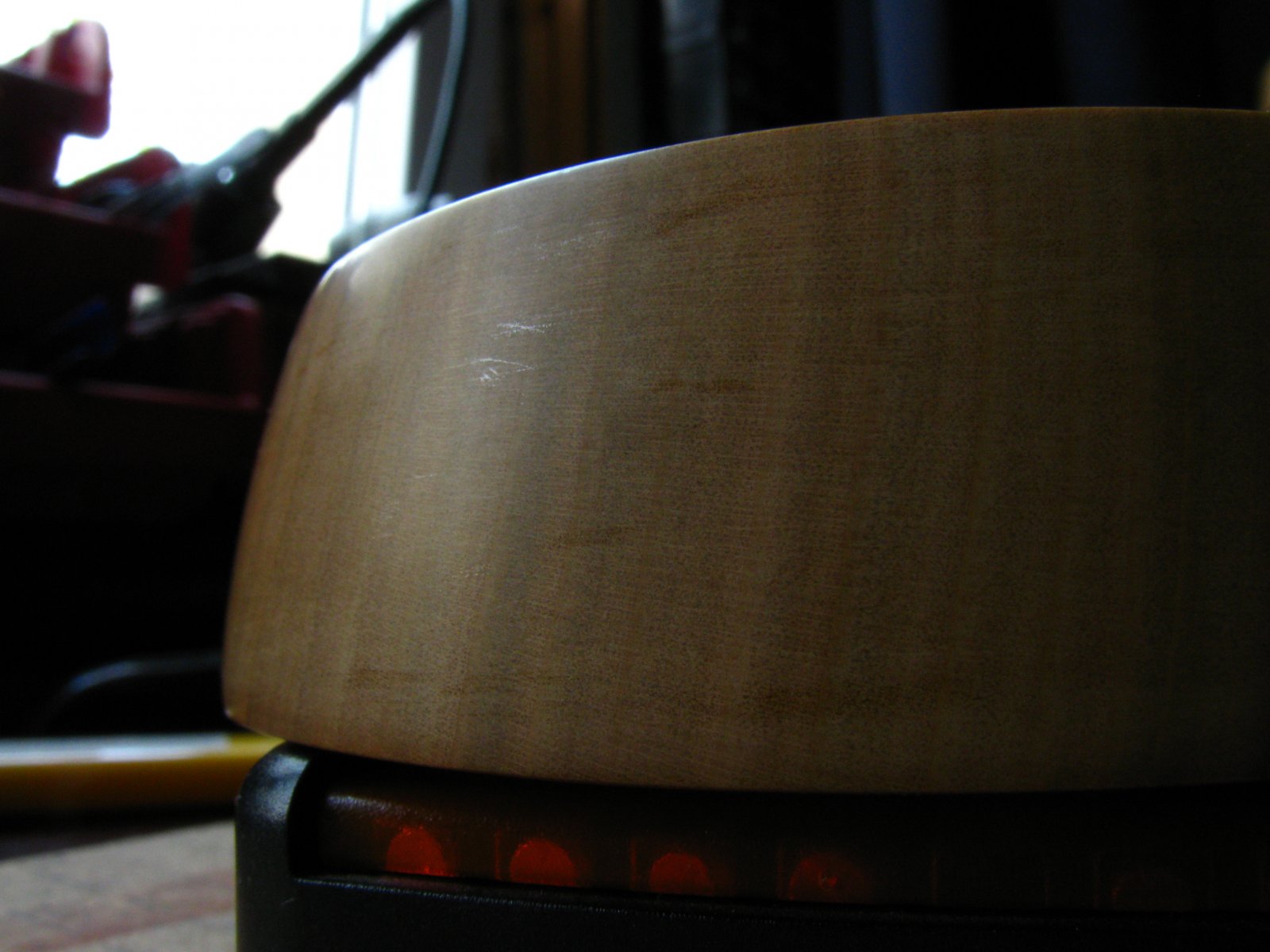

    Później zabezpieczyłem podkładem, capon, który również posłużył do zrównania powierzchni pod lakier do parkietów.
    Lakierowanie pędzlem o miękkim włosiu (pierwsza warstwa, i 3 warstwa, skończyłem na 5).
    Nie odpuściłem również prób polerowania, mimo że to półmat (papier 1200, 2000, pasta polerska, i polerka samą szmatką bawełnianą).

    Ten krążek z mdf na którym zaczepione są pady nie odłamie się? W gruncie rzeczy będziesz to miał na uszach, głowa daje wilgoć, poci się. A ten okrąg ma 3 czy 4 mm grubości (na oko oceniając).
    Napisz jak wrażenia z tych padów, u siebie muszę rozważyć wymianę, bo szybko straciły elastyczność.
      Wydaje się, że będą dość ciężkie :( ale na pewno niepowtarzalne i b. estetyczne.
        Przetworniki zostały skierowane na małżowinę jak w Philipsach.
        Krążek z HDF 3mm nie ma takiej opcji by się obłamał, masz milimetr luzu, szybciej się odkształci o porze o obudowę.
        Pady bardzo wygodne, miękkie i elastyczne, to jest 100mm średnicy zew i 55mm wew, więc nic o ucho się nie opiera, dość wysokie 25mm, ucho nie dotyka obudowy.
