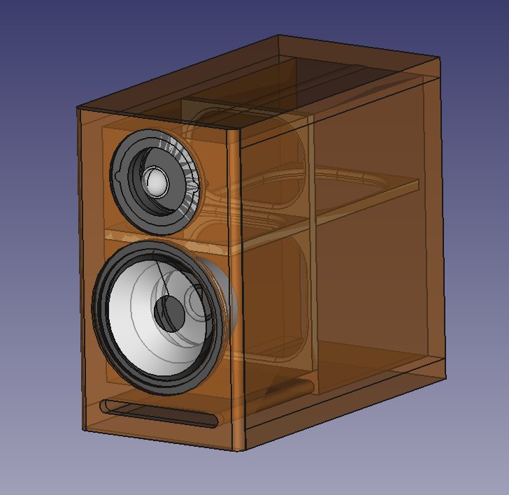

STX W.15.140.8.MCX (GDN 14 SCX) + T.10.200.8.PC (lub PCX) - projekt by Pawel S.
    sprawdz temat, ale chyba strojenie mialem wyzej
    4cm obustronnie profilowany bedzie idealny
    mozna zaryzykwoac nawet mniejszego

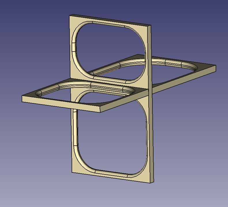

      Jest miejsce tylko na jeden port.
      ale chodzilo mi o 2szt szeregowo!
      sklejone razem w lustrzanym odbiciu
      zeby miec profil od srodka w prosty sposob
        Mam wydruk 3D portu o średnicy 4cm i długości 16cm.
        Z tyłu prosty, bez profilu. Jutro będę odsłuchiwał.

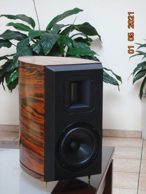

          Ostatnio wystrugałem sobie takie budki do tego projektu. Wymiary zewnętrzne będzie okleiny to 17.5x27.5x35.5cm, zatem ok. 12L. Fronty MDF18, cała reszta MDF12. Wytłumienie to mata filcowo-bitumiczna (2mm bitum, ok. 8-9mm filc) wszędzie oprócz frontu i części na wprost gdn'a gdzie weszła zwrotnica. BR zalecany przez autora czyli HP 900023. Brzmienie bardzo przyjemne, choć basu jest mniej niż z W.18.200 ale to do mojego zastosowania czyli pokój ok 14mkw w zupełności wystarcza bo jest pędzone z Radmora 5102T z włączonym konturem więc gra tłusto. Ale tak mi pasuje do cichego odsłuchu. W każdym razie że wspomnianym Radmorem rozkładają na łopatki klony Totemów (GDN 13/40/2 i STX ALX), które powstawały prawie równolegle do tego projektu. Totem z Radmorem graja dość pudełkowo. W.15+PCX w 12L gra o niebo lepiej. Dziękuję autorowi za udostępnienie projektu do kopiowania.

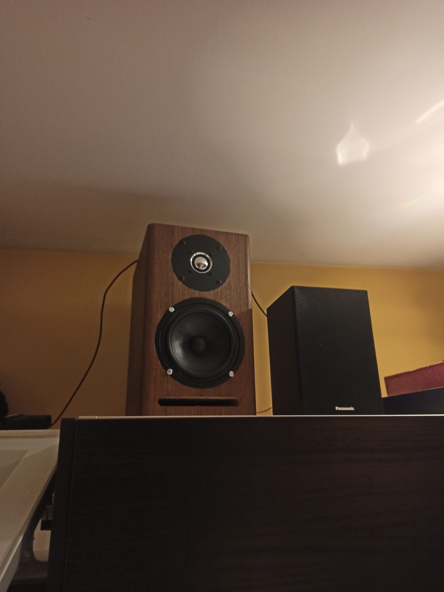

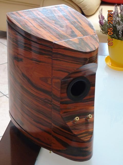

                      Właściwie kolumny wykonałem tylko dla tego ponieważ mi się bardzo podobały (wersja 10,5 z ALX). Po uruchomieniu się okazało, że grają lepiej liz wyglądają czyli rewelacyjnie. Jeżeli ktoś chce małe kolumny, które "grają" to polecam.
                        Zamieszczone przez cruz_ Zobacz posta
                        Pokażesz?
                          Jak widać kolumna posiada jeszcze audiofilskie śruby a BR nie jest pomalowany. I tak to na razie musi zostać.
                            Te wkręty czyt też śruby dałeś specjalnie z takimi łbami? Wyglądają dziwacznie i odciągają uwagę od fajnie zrobionych monitorków.
                              Zamieszczone przez KAPRINT Zobacz posta
                              To tymczasowe
                                To tymczasowe
                                Nie miałem tak długich śrub na imbus, kolumny poskładane, graja, są umieszczone w kuchni na szafce czyli na tyle daleko że tego aż tak nie widać, mam inne zajęcia - brak czasu.
                                I właśnie nie napisałem, że są na tyle niskie by mogły zmieścić się między szafką a sufitem. Są male ale "grają" i pieniądze wydane na głośniki, części na zwrotnicę, fornir, wikol to jedne z najlepiej wydanych mich pieniędzy. Nabyte umiejętności bezcenne.
                                To były moje trzecie wykonane kolumny ale pierwsze do których kleiłem fornir na "zimny wikol". Przez zaokrąglone krawędzie nie mogłem sobie wyobrazić jak przykleić front i dwa boczki z jednego kawałka forniru na butapren. Na tyle metoda wikolowa mi się spodobała, że już do butaprenu nie wrócę. Wikol polski D3 z dragona. Kolumny napędza tpa3116 z wbudowanym preampem, do grania zestawu nie mam uwag i to mimo jego stajnie niekorzystnego ułożenia.
