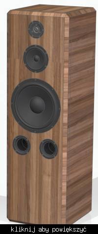

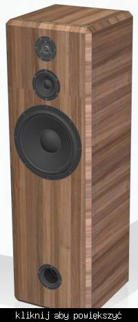

          Rysuję zaraz wstawię zobaczymy jak by to wyglądało, nie wiem czy środkowy nie za słaby? Czy te 150 W rozejdzie się po wszystkim i wykorzystam całą moc wzmacniacza?
            Raczej będzie za słaby do TIW300.
            zresztą, co chcesz rysować?
            Jaki masz system pomiarowy? W czym będziesz projektował zwrotnice? Czy raczej chcesz to komuś zlecić? Jeśli to drugie to może omów temat z kimś kto będzie Ci to "zwrotkował"
              Chyba za mały ten średniotonowy?
              Wzmacniacz ma być ten co jest, kolumny mają go wykorzystać w całości, nie na odwrót, jak na razie to ten środkowy i kopułka chyba się upali.

                Proponuję jednak MR16 i raczej wysoki podział jeśli ma służyć do głośnego grania, pewnie powyżej 3kHz.

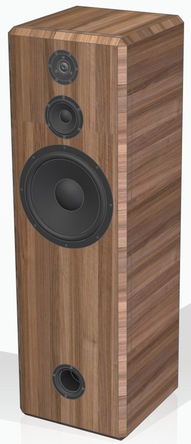

                  Wygląda normalnie z MR16

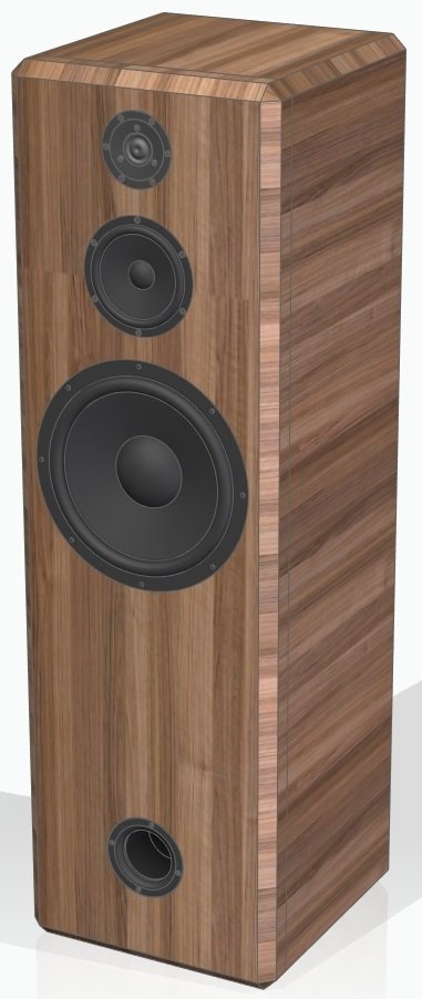

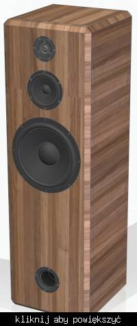

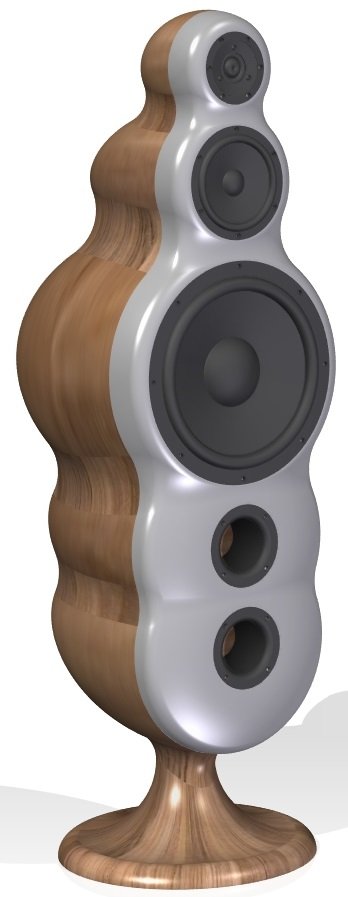

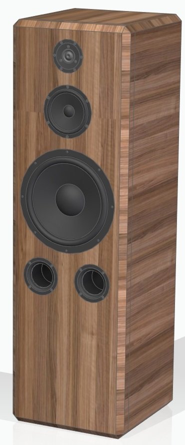

                  70 l/Bassreflex 2 x rura BR 25.50 36 Hz ? czy to głupi pomysł?
                  Rurę lub rury BR to przy ziemi czy do góry.

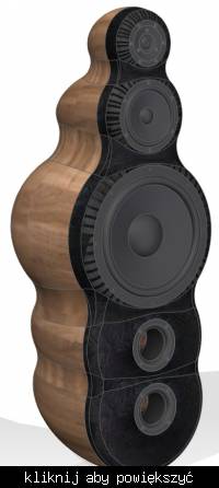

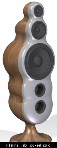

                    Ja bym dal pod basowcem i te sloje niewygladaja za dobrze lepiej z gory na dol po bokach .Moze dla kontrastu panel - front ze skory na przodzie nie wygladaly by wtedy jak skrzynki na jabłka.
                      W Solid Edge trzeba cudować by słoje były dobrze. Taka wada programu.

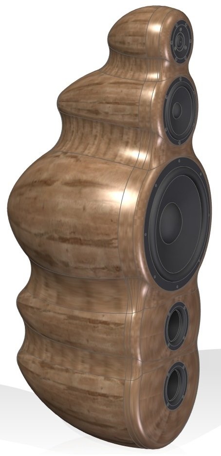

                      Przesunąłem rury. To jak tniemy zwrotnicę. Na 2200 czy 3000 Hz ?
                      Wyszło coś w sumie jak Tonsil ALTUS 380.
                        Tu masz podobne bryły:
                        http://vmaudio.cz/clanky_pokracovani/vma_1evo.php
                          Dzięki, paskudne dla mnie to. Chyba zaszaleję i zrobię rzeźbę.

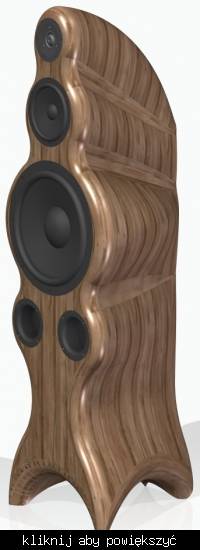

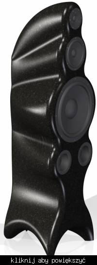

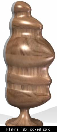

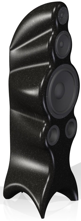

                            A może coś takiego na szybko...
                              Ktoś tu sobie robi na forum jaja...
                                Dlaczego Ariel616 tak sądzisz?
                                Dopiero zastanawiam się nad konstrukcją, więc wygląda jak wygląda...

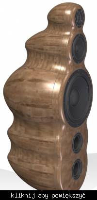

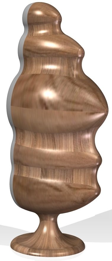

                                  Pomieszanie Nautiliusa z tworczoscia Sapkowskiego. Wczesne rokokoko. A tak naprawde bardzo mi sie podoba tylko teraz jak zmieni ci sie pojemnosc wewnetrzna i jakie bedziesz mial strojenie. Moglbys zmienic kolor na jakis metalik ?
                                    Solid Edge obliczy objętość i dopasuję pudło.

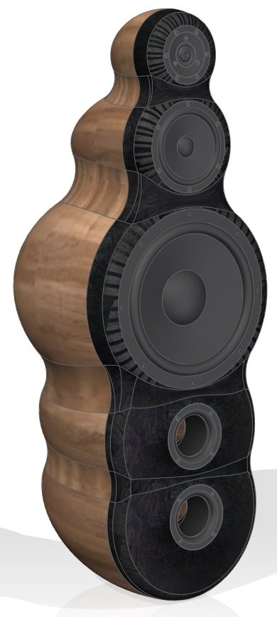

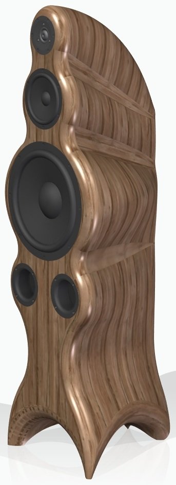

                                      Skrzynka ciekawa ale pisałeś coś o kółkach ,będzie to pasować do takiej bryły ?
                                      NIe słuchałem tego tweetera , Panowie czy podobny jest on charakterem grania do sb 29 rdc? bo to raczej stonowane granie, zaokrąglone u góry
                                        I noge z kółkami musze pomyśleć.
                                        Można na czoło dać skurę.
                                        Ze skórą.
