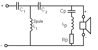

Pytanie teraz o zwrotnice do zestawu - spotkał się ktoś ze schematem? Albo ma taki zestaw i mógłby podesłać wartości elementów?
Znalazłem tyle co w Klang+Ton 3/2005 w teście podali:
Carpower DT-284
3,5-20 kHz mit:
C1 = 6,8 uF
C2 = 10 uF
L1 = 0,12 mH
Cp = 6,8 uF
Lp = 2,2 mH
Rp = 6,8 Ohm
Ale czy to ich zwrotka czy Monacora to już nie wiem. Raczej ich, ponieważ mam zdjęcia oryginalnej:
I wartości i budowa są inne.
Jeżeli ktoś ma ten zestaw lub zwrotnice - z miłą chęcią przyjmę, bądź nawet odkupie schemat/całą zwrotnice.
