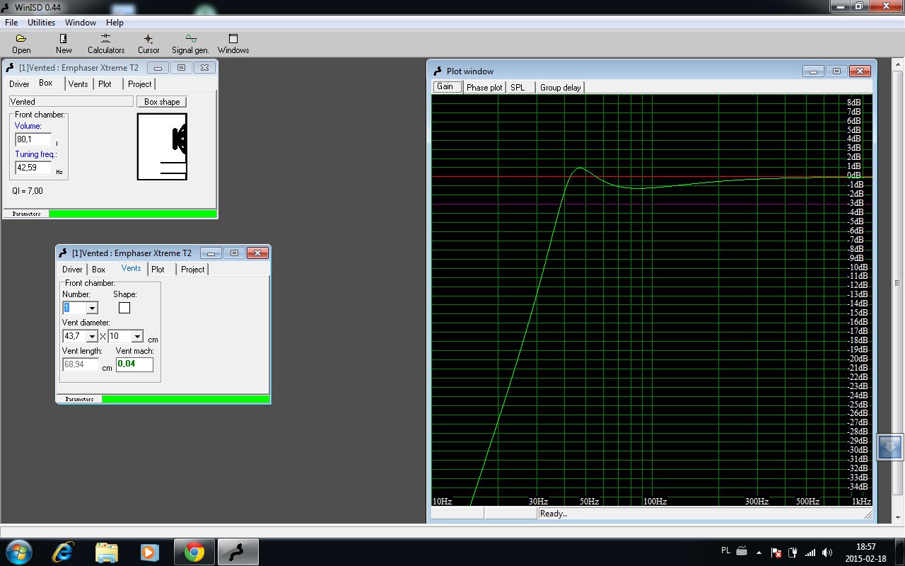

    Witam. Jestem na etapie projektowania skrzyni szczelinowej pod głośnik Emphaser Xtreme T2, nie bede ukrywał że jestem zupełnie początkujący w tym temacie i potrzebuję waszej pomocy żeby mnie troszkę nakierować
    Dziś bawiłem sie troszkę programem WinISD i wyszło mi takie coś jak poniżej, robię to prawidłowo czy mój "projekt" jest zupełnie bez sensu?

    przeciez masz wszystko podane na tacy
    przelicz sobie tylko tunele z okraglych na prostokatne
    no dobra - odpuscmy te zalecane 48hz strojenia
    ja bym dal nie wyzej jak 40hz strojenie
      A mogłbys mi powiedziec skad wzioles te 48hz? Bo ja tylko widze to FS - 35.3hz :) No i tam mam podane dwie skrzynki..jedna 45L druga 65L.
      Ogolnie myslalem zrobic skrzynie w granicach 80L i zestroic na 35hz, nie zagrało by to lepiej?
      Dzieki wielkie za zainteresowanie tematem
        FS to jest częstotliwości rezonansowa (pasmo przenoszenia) a wspomiane przez Pawła 48Hz to jest strojenie portu długość i średnica do litrażu skrzyni.
          I już sie czegoś nauczyłem Dzięki I jak myślicie w większej skrzynce przy 35hz lepiej to zagra?
              jak ma zagrac lepiej to... zmien glosnik!
              to jest glosnik do robienia cisnienia a nie do niskiego grania
              wiec ja bym robil 65 litrow i ok 40Hz
              jak sie nie spodoba to sprzedaj calosc i kup lepszy glosnik
                A wiec ten głosnik jest do cisnienia? Podoba mi sie to;-) To co bys proponowal jesli by go zrobic pod cisnienie?
                  to co zaleca producent :p
                    Czyli 65L i 48hz tak? ;-)
                    I teraz pytanie czy producent juz uwzglednil glosnik i port br czy jest to litraz netto?

                      w przypadku takich wielkosci to jest to maly blad
                      jak chcesz sie upewnic to doczytaj PDFa (ja ogladam tylko obrazki :p )
