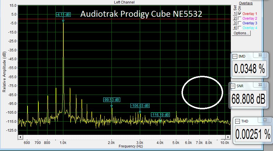

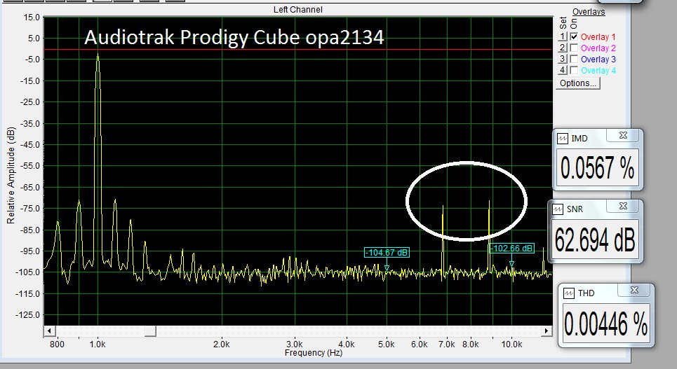

    Jak w temacie karta dzwiekowa Prodigy Cube - takiej uzywalem (nadal uzywam czasami) do pomiarow wzmacniaczy - zawsze na pomiarach pojawialy sie dziwne artefakty.
    Po wymianie opa2134 na ne5532 (taki akurat mam), artefakty zniknelly, nie ma juz tej tak ostrej gory.
    Generalnie karta jest ok tylko przydalo by sie op-amp wymienic na cokolwiek innego. Samo logo BB w tym przypadku chyba sie nie sprawdzilo.
