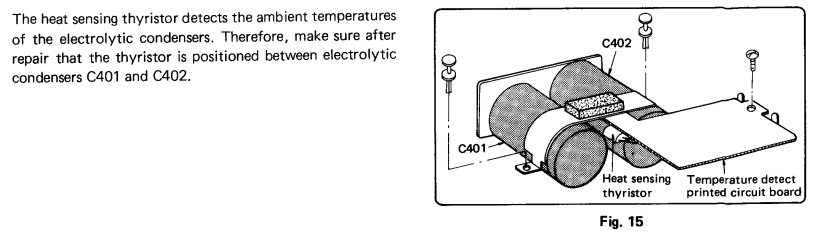

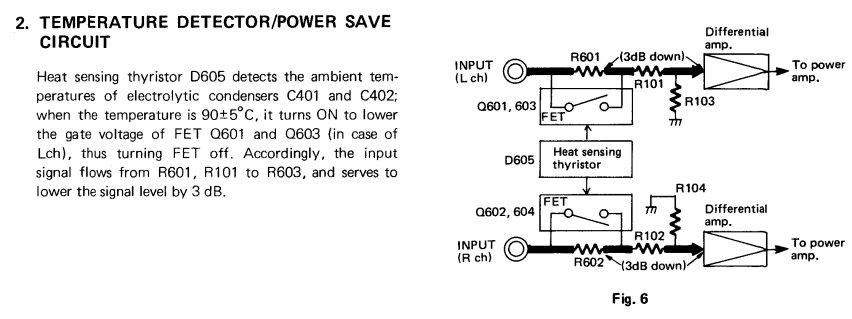

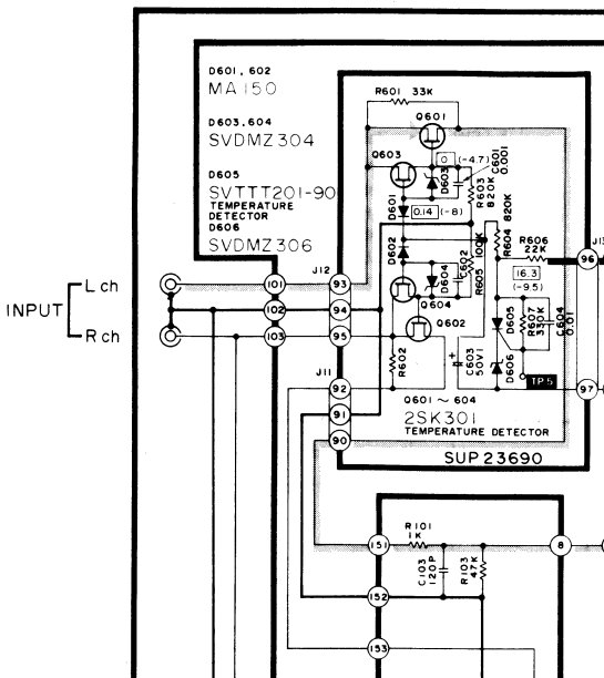

Wczoraj rozebrałem końcówkę, myślałem, że winę ponosi układ zabezpieczenia termicznego -- jak zbliżałem do niego rękę, to brumienie narastało.
Ale ten trop okazał się błędny, bo brumienie zostało nawet, jak wymontowałem płytkę i pominąłem ją "drutem".
