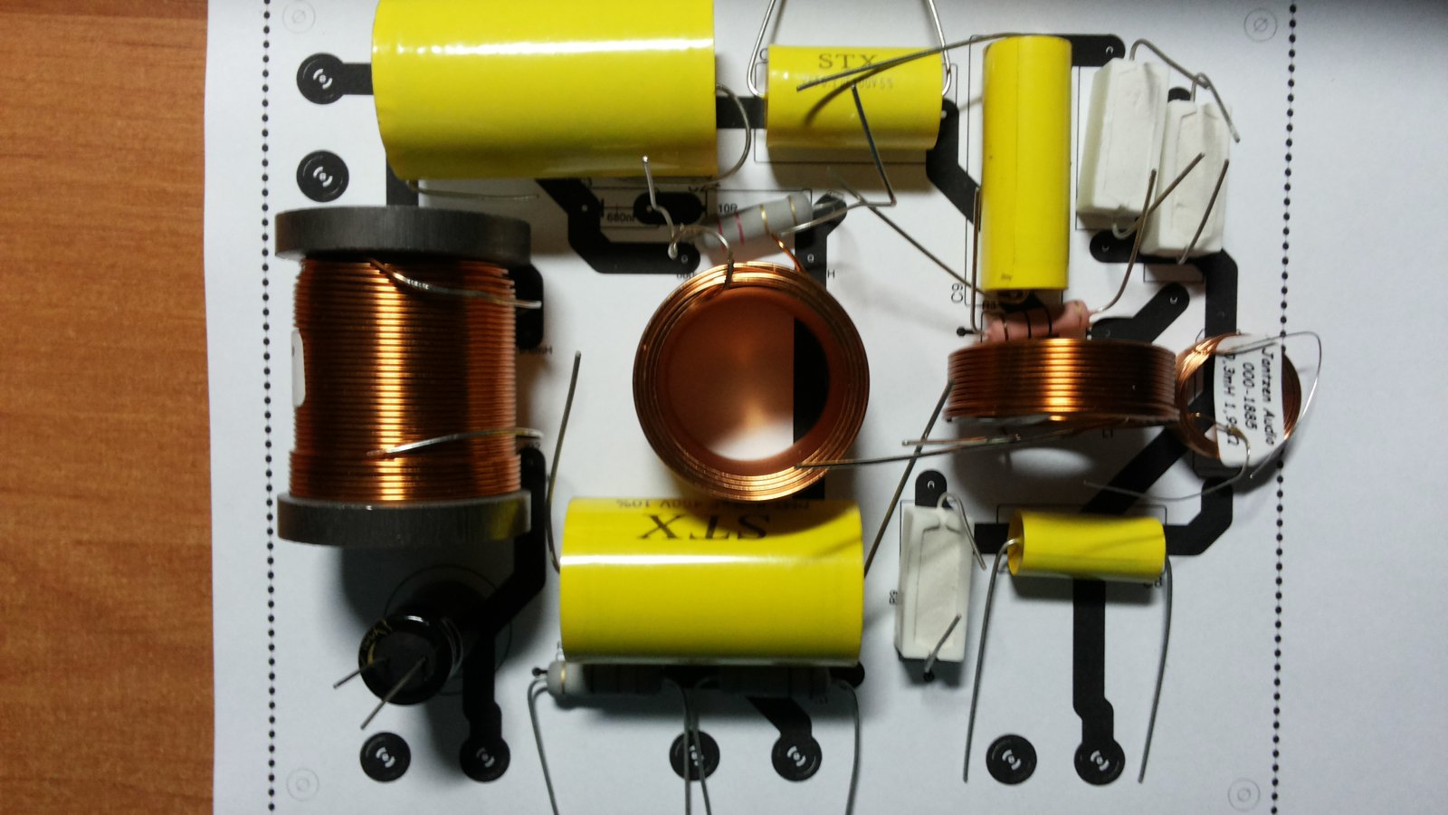

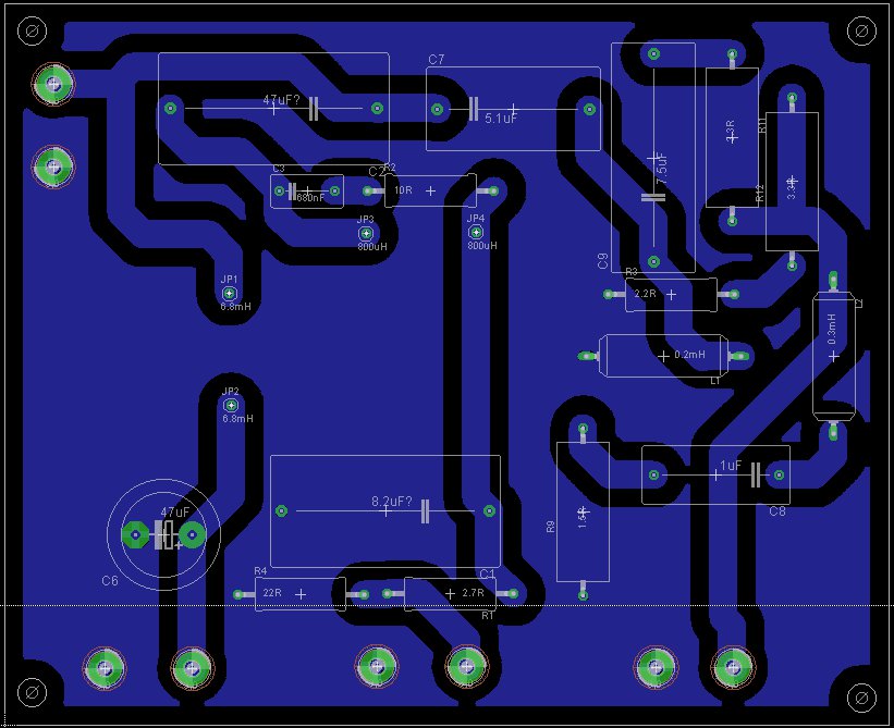

    Postanowiłem zrobić zwrotnicę kolumny sam i chciałbym usłyszeć wasze zdanie na temat rozmieszczenia elementów i prowadzenia ścieżek. Czy masa może być rozlana po całej płytce?

    Zdjęcie przedstawiające jak to mniej/więcej będzie ułożone.
    Masz elementy, to OK. Teraz lutuj drut do druta zgodnie ze schematem, przymocuj wszystkie elementy do kawałka sklejki czy panela podłogowego za pomocą trytytek i termogluta i się ciesz muzyką. Odpuść płytki, szkoda czasu.
      Akurat dla mnie wytrawienie płytki to nie problem, właśnie to wolałbym zrobić to na laminacie niż na sklejce. Jeśli uważasz, że ustawienie cewek jest OK to będę działać dalej.
        Zamiast trawić, wolałbym laminat ponacinać nożykiem + ewentualnie szlifierką delikatnie poprawić ścieżki.

          Masę można rozlać pod warunkiem, że nie zrobisz pętli masy, a o to w Eaglu łatwo
          Ja zwrotnice robiłem na "czystym" laminacie, tzn. bez miedzi. Ponawiercałem otwory i łączyłem na pająka. Całkiem przyjemnie to wyszło :)
            Dzięki za sugestie. Zabieram się do roboty.
