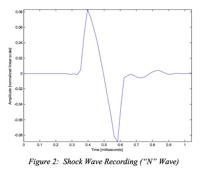

    Pracuje nad stworzeniem chronografu dzwiekowego mierzacego predkosc pocisku poruszajacego sie z naddzwiekowa predkoscia.
    Grom dzwiekowy trwa okolo 200 mikrosekund i moze osiagac do 160dB:

    WM61 sobie nie poradzi, zniekształcenia powyżej 130 dB SPL rosną lawinowo http://user.faktiskt.se/RogerGustavs...ic%20WM-61.pdf. Potrzebujesz porządny mikrofon pomiarowy 1/4", np G.R.A.S. 46BG. Wystrzał przypomina impuls Diraca, widmo takiego impulsu dąży do nieskończoności. W związku z tym pasmo pomiarowe musi sięgać bardzo daleko w kierunku wysokich częstotliwości. Żeby nie było niedomówień, mam na myśli pasmo pomiarowe całego toru: mikrofon, preamp, rejestrator. Dodatkowo dochodzi kwestia bardzo dużego udaru dźwiękowego. Żeby zrobić to dobrze, trzeba wydać sporo kasy.
