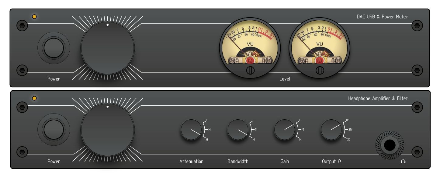

    Jednym z bardziej ekstrawaganckich pomysłów był ten, żeby upchnąc polarisa i kameleona do jednej obudowy, a zegary i DACa dać w drugiej:
    To dopiero zabijało ceną jak podliczyłem... Na szczęście nie mogę z polarisa wyprowadzić jumperów na pokrętła bo design ampa nie pozwala za bardzo przedłużać tych połączeń.

    Doznania estetyczne oraz wygodę projektowania pod swój gust i biurko oceniam jako 25% całości. Co daje w zależności od kierunku liczenia między 250 a 500 zł i tyle myślę że mogę wyasygnować na skrzynie bez dużych wyrzutów sumienia.
