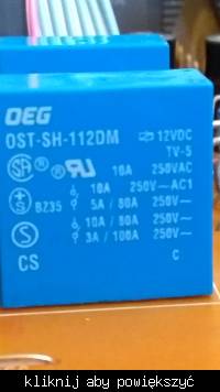

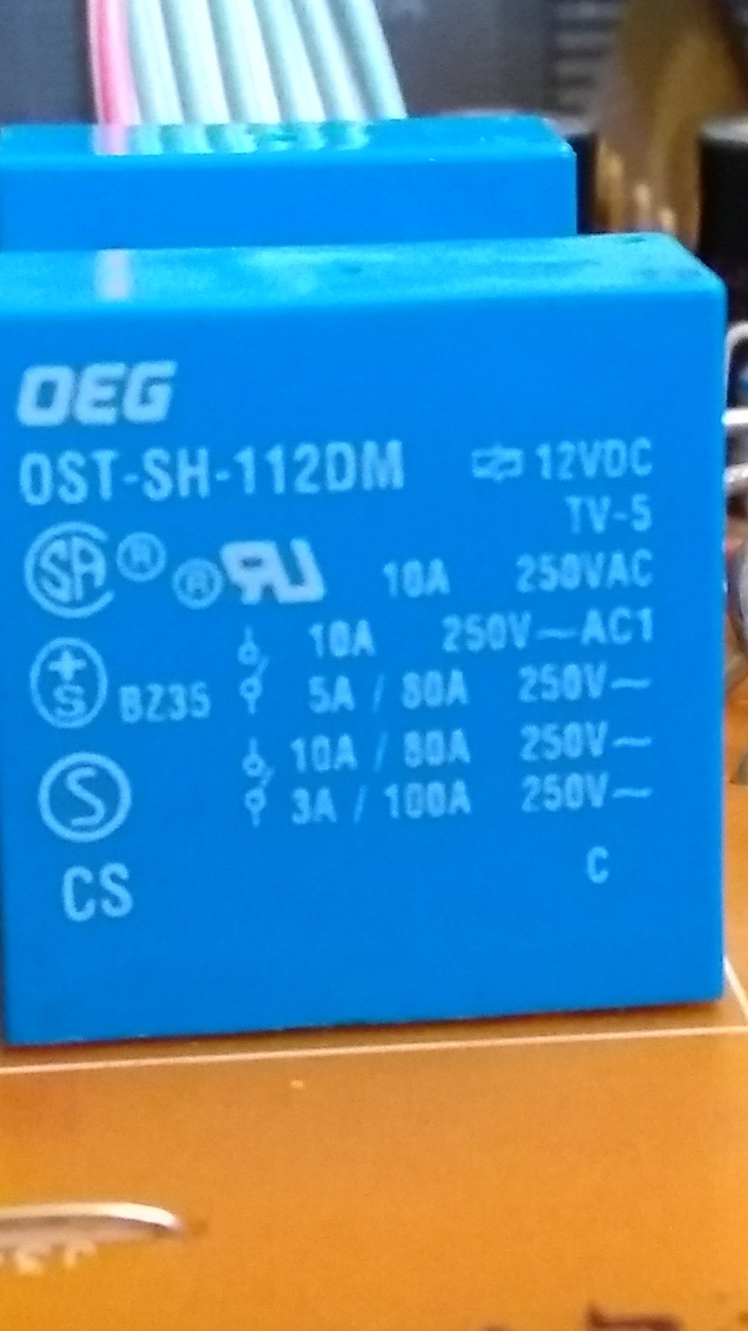

        Jutro sprawdzę ten przekaźnik. Odrazu sprawdziłem co to za przekaźnik i coś ciężko z dostaniem go, są jakieś zamienniki lub gdzie można go kupić ost sh 112dm
          A to nie do załączania głośników?

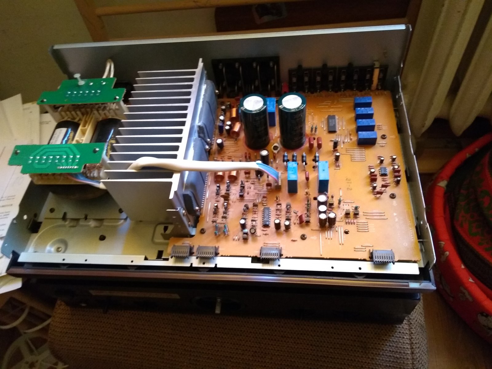

            Dobre pytanie. Przekaźniki na zdjęciu nieco za duże jak na przełączające wejścia.
            Zrobiłeś kilermorderca zdjęcie RL201..204 czy RL701,702? Te pierwsze są raczej takie jak w
            #8 https://www.elektroda.pl/rtvforum/topic3359626.html
            Part No. wg serwisówki RSY0020M-R.
            RL701,702 włączają zasilanie na wtórnym transformatora a głośniki załącza dwustykowy RL502.
              Coś będzie z przekaźnikami puknąłem i się załączył te co są cztery z prawej strony. Na razie działa dobrze nie przebija dźwięk już
              Ale prędzej czy później trzeba będzie chyba je wymienić?
                    Kilermorderca pisze szyfrem. Chyba z racji sugerowanego nickiem fachu lub pasji ; )
                      Chodziło mi o to że po zdjęciu obudowy i puknięciu w przekaźniki ktore znajdują się z prawej strony przestał przebijać dźwięk na pozostałe wejścia. Na razie zostawię wzmacniacz w spokoju lub gdy znajdę trochę więcej wolnego czasu to do niego zajrzę. Może trochę mało składnie napisałem poprzednia odpowiedź 😀, trochę zamieszania mam ostatnio za dużo do ogarnięcia. Postaram się pisać w sposób zrozumiały 😀.
