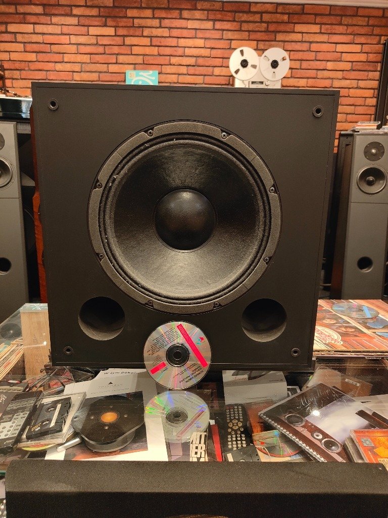

SW Subwoofer planuję zbudować w oparciu o trafo 200VA 2x24 + "A-129. Końcówka mocy 150W mono układ mostkowy 2x TDA7294" + "A-100A Zasilacz wzmacniacza mocy." (mostek 10A + 2x10000uF/50V) + "A-140. Filtr aktywny do subwoofera." + "Głośnik STX W.22.200.8.MCX_v3 w zalecanej obudowie - Bass-Reflex 30L" + drugi kandydat: GDN 30/140/G w obudowie z Bass-Reflex 60L + trzeci kandydat używany Visaton TIW 250 8 ohm w obudowie z Bass-Reflex 30L + czwarty kandydat SB Acoustics SB23MFCL45-8 w obudowie z Bass-Reflex 33L + piąty kandydat STX W.22.250.8.FCX w zalecanej obudowie - Bass-Reflex 25L I tutaj zwracam się do forumowiczów o opinię co do zastosowanego głośnika i zestawu wzmacniającego? | ![]() |
Udało się kupić gotowego suba używanego więc temat subwoofera odpada.
