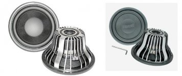

to co ze ma kopa jak tylko chuczy i ni eczysto gra... to nie brzmienie dla audiofili tylko technomolow!!!!!!!
[ Dodano: 2004-11-16, 19:24 ]
a pozatym to glosnik do caraudio

skad wiesz ze ma kopa? slyszales? ... obydwa sa po jednych pieniadzach ... bez wzmacniacza 300W nie podchodz ale i tak bedzie kiła
apropo, kolego mozesz nie obrazac "technomolow" ?
Ej Koledzy ja bym nawet za darmo takiego szajsu nie chciał:D
No moze magnata ze wzgledu na efektywnosc
tylko jaka podróba!!
Dalex nawet nie slyszales zadniego z nich w porzadne aplikacji
no comment
i co z tego ze to podroba - moze jest calkiem niezla
ja za darmo luba za naprawde male pieniadze bym go kupil....chociazby z tego wzgledu ze najlatwiej takie cudo sprzedac z duzym zyskiem.
a przy okazji mozna by sie czegos dowiedziec o"nowym" glosniczku.
moze i jego brzmienie nie jest tak tragiczne...
moze gra na poziomoe CW tylko jest od niego znacznie drozszy....
nic o niem nie wiadomo puki go ktos nie uslyzy i nie oceni
Wiecie co?Wcale bym sie nie zdziwił jakby obydwa głośniki wychodziły z jednej fabryki.I jest to całkiem możliwe...W końcu Magnata też w chinach klepią.
PZDR
Możliwe, w końcu nie różnią się za bardzo;)
panowie nie ma sie co sprzeczac i tak jeden i drogi jest produkowany na tajwanie w tej samej fabryce pewnie

Alfred WS1209A
Mialem przyjemnosc mierzyc ten glosnik jednemu koledze z forum.
Parametry T-S pokryly sie z danymi producenta czyli Fs=30Hz, Qts=0,4, Vas=51dm3
Symulacja w WinIsd (b-r 50litrow) pokazuje piekne pasmo siegajace niskich rejestrow.
Ale ja to zmierzylem, popatrzcie na ta tragedzie na wykresach.
Glosnik jest piekny i zachwycil wszystkich ogladajacych szczegolnie pudelko w ktorym go sprzedaja. Niestety gra nijak bez wykopu bardzo cicho zero niskiego zejscia ale chociaz nie buczy i nie dudni. Mimo braku filtrow glosnik odcina sie sam jakby byl subwoferem co widac na wykresach.
Podsumowujac: badziew, badziewie, dziadostwo, lipa, syf, Alpiard...
Wiecie co?Wcale bym sie nie zdziwił jakby obydwa głośniki wychodziły z jednej fabryki.I jest to całkiem możliwe...W końcu Magnata też w chinach klepią. ...bo oba pochodza z tej samej samej ..ale sypie sie ten alfred strasznie -urywaja sie linki od cewki...pomimo ze prowadzone po resorze...?!?!
a misie wydaje ze magnat to gowno i nie maczego podrabiac bo zamawia na na tajwanie i to wszystko... moze agresora robia ale tez watpie.
