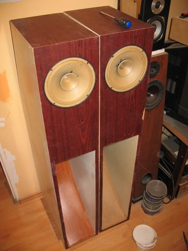

Arz 6608 + jaki subwoofer?
Ja bym zaczął od przerobienia skrzynek na horna
I dopiero wtedy kombinowal bym dalej
Na elce był schemat jak to zrobic
Ja bym tą skrzynkę hornową od nowa w ogóle zrobił, albo nawet nie bawił się w Horna tylko w TLkę.
Ten projekt Acuhorna którzy wszyscy kopiowali powstał po lekkim przerobieniu obudowy "uniwersalnej" do całkiem innego głośnika i wzorowano się na tym szkicu:
Też miałem zestaw na tub na ARZ. Nie grały mega dołem ale brzmienie było naprawdę ciekawe. Sensownie to zagrało dopiero z subem na stx w tubie w większym pomieszczeniu. Oglądając filmy z imprez - wrażenia były koncertowe.
