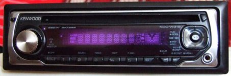

Posiadam 5-cio drzwiowego Lanosa Hatchback. Obecnie w samochodzie po poprzednim właścicielu siedzi:
Radio: KENWOOD KDC-W312
Głośniki: BOSCHMANN XLR-5539S
Co z tym fantem zrobić ? Mały budżet bo 500PLN. Samochodem jeżdżą zazwyczaj 2 osoby więc tył nie musi być nagłośniony, ale czasami jest jakiś wypad za miasto na piknik to znowu coś by się przydało z tyłu. Głośniki tylko nowe wchodzą w grę.
Muzyka - dziewczyna głównie rock, metal, punk. Ja trance i disco lat 80 i dance 90 - tu lubię punktowy nie rozlazły bas.
