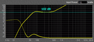

Ja bym jeszcze nie siadał i płakał :). Rozumiem, że tematem rozmowy jest, czy z tymi tu i teraz akurat głośnikami coś się da w ogóle sklecić. Z tym, co jest, tyle że w odpowiedniej skrzynce. No bez aspiracji do highendu, lecz owszem da się coś zrobić, z zastrzeżeniami jak poprzednio (co do mocy i brzmienia).
Nie popadając w rozwlekłości, zrobiłbym skrzynkę 24 litry, średnio wytłumioną, z bassrefleksem z dopasowanym estetycznym korkiem. I w zależności od potrzeb zatykał lub odtykał. Jak potrzebne głośniejsze granie z nieco podbitym wyższym basem (niskiego z tej konstrukcji w ogóle być nie może), niech gra odetkana. Do normalnych odsłuchów, korek na miejsce.
Działanie w wersji bassrefleks dla głośności sporej:

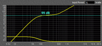

[ Dodano: 2010-06-05, 17:47 ]
Działanie dla obudowy zamkniętej dla głośności sporej (głośniejszego grania dla obu wersji bym nie ryzykował):
