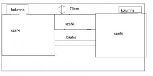

pokój.JPGNo to tak muzyki słucham dużo techno, popu, przerobionego disco polo poprostu lubię bass ;D żle wcześniej napisałem wysokość nie może przekroczyć 70cm ponieważ one będą stały na szafie, mam płytę mdf 16mm i na wykorzystanie 1000~1200zł wolę zrobić sam niż kupić 30 letnie. do wycinarek i innego sprzętu mam dostęp
Musisz znaleść inne miejsce.

a miejsce znajde na wyskokości biurka ;d
Możesz robić monitorki, wtedy obudowa taka jak w projekcie STX'a, http://stx.pl/mx-140-diy.html, z tym, że głośniki na froncie w linii bo głośnik wysokotonowy będzie inny.

Tak ale zauważ ze jesli autor upchnie kolumny miedzy ksiażka od fizyki i kula snieżna od cioci zosi z ciechocinka to nie zagra prawidłowo!
Kolumny musza miec duzo swobodnego miejsca i musza byc poprawie ustawione jesli ten warunek nie zostanie spełniony to nawet najlepsza kolumna zagra jak zwykła tandeta,Autor znajdzie miejsce obok biurka 1 metr to wysokość przecietnej podłogówki wiec chyba nie bedzie problemu:)
