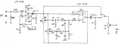

Postanowiłem zmontować prosty bufor do regulatora tonów . Zgodnie ze schematem polutowałem elementy (ale z małymi zmianami) podłączyłem pod zasilanie ( 2 baterie 9V - zasilanie symetryczne ) i niestety cisza i wo robi się gorący. Układ jest bardzo prosty ale nie wiem gdzie popełniłem błąd. Schemat przedstawia bufor , natomiast ja zmieniłem rezystory na wzmocnienie x 1. Dołączyłem także kondensator 10uF na rezystorze 50k do masy. Ponadto dokonałem zamiany wo z lm4562 na pojedyncze ad744 ( takie miałem na stanie). W trakcie małych eksperymentów połączyłem wejście z nóżką 5 wo i układ zadziałał.Wo chłodny. Ale nie wiem czy takie połączenie będzie poprawne, czy nie będzie wnosić zniekształceń. Proszę o pomoc w uruchomieniu układu. Dołączam schemat bufora.
Z góry dziękuję za pomoc.
