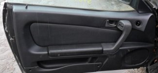

tak na szybko z innego autka , głośniki to 5x7 i otwór też nie wiele większy ,najgorsze że pod głośnikiem który jest mocowany do boczku są też dwa uchwyty które mocują boczek do drzwi.
Najpierw ogarnę bagażnik a potem zajmę się drzwiami

Ten boczek jest bardzo łatwy do przerobienia
Gorzej moze być z tymi zaczepami
Musiałbym zobaczyć jak to wyglada
