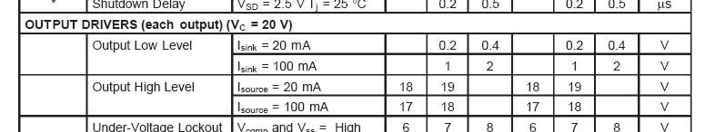

W nocie aplikacyjnej SG3525A można sie natknac na takie oto okreslenia Isink i Isource. Co one oznaczaja? Czy znaczy to tyle co Prąd ujścia i Prąd źródła? Jesli tak to co to za prady na co one tam wogole są w tych stanach na wyjsciu driverow?

zgadza sie to jest prad ujscia i zrodla czyli wplywajacy i wyplywajacy. Ale ta rubryka tabeli nie opisuje nam pradu wyjsciowego tylko pokazuje jakie napiecie panuje na wyjsciu przy dwoch wartosciach pradu wyjsciowego, 20 i 100mA.
