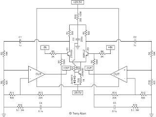

Czy ktoś zna jakiś projekt (byleby z sensownie zaprojektowaną płytką) w zamyśle podobny("dopałka" do mostka) do tego poniżej?
http://electroschematics.com/653/200w-audio-amplifier/
Główne różnice:
-raczej jakiś w miarę przyzwoity WO niż scalona koncówka mocy
-mniejsza moc (kilka - kilkanaście wat to aż nadto), myślę że nawet coś z BD139/BD140 na wyjściu by wystarczyło
Czemu klasa A Cię nie interesuje? Można by było uzyskać bardzo dobry dzwięk, zwłaszcza że potrzebujesz tylko "kilka" watów.
Ten na BD i Tipach z WO to tzw ekonomiczna klasa A, tranzystory mocy nigdy nie wchodza w nasycenie. Jednak stabilnosc termiczna to same klopoty.
Na poczatek znany jabel lub podobne konstrukcje sa w sam raz. Moc zalezy tylko od napiecia zasilania wiec mozna dosc dowolnie nia manipulowac.
W klase A to radze sie nie pakowac, kilka wat mocy w tej klasie oznacza staty mocy i zasilacz jak we wzmacniaczu ponad 100W.
