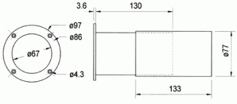

Optymalną objętość obudowy oblicza się dla głośnika, nie dla tunelu bass-reflex (dlatego stosuje się tunele regulowanej długości - żeby można później dobrać strojenie).
Optymalna objętość obudowy do tego Davisa jest prawdopodobnie taka jak teraz masz - ok. 22-23 litrów. Zmień strojenie bass-reflexu i być może rozłożenie oraz ilość materiału tłumiącego. Może dodatkowo wyklej obudowę filcem technicznym, albo matami bitumicznymi. Tak samo rurę bass-reflexu.
Zmiana położenia wylotu tunelu bass-reflex nie powinna teoretycznie mieć większego znaczenia (możesz postawić kolumny do góry nogami, na podstawce odpowiedniej wysokości, uzyskując oddalenie wylotu tunelu od podłogi). Zmieniając położenie tunelu oddalasz go od jednej płaszczyzny lecz przybliżasz go do innych - nie ma pewności, że to przyniesie poprawę więc przerabianie obudowy jest pochopne.
Tunel z tyłu ma tę zaletę, że mniej słychać jego własne podbarwienie na kilkuset Hz. Ale to można też wytłumić stosując zaokrąglenia tunelu na obu końcach albo cienką warstwę materiału tłumiącego w pobliżu wlotu.
[ Dodano: 2006-01-21, 22:47 ]
Ten b-r który pokazałes na rysunku ma inny kształt i będziesz musiał przerabiac obudowę. Prościej jest kupic dłuższy tunel tego typu jak ten co już masz. Jeśli nie ma dłuższych to kupujesz drugi taki sam i nakładasz jeden na drugi.
Ponieważ tunele zazwyczaj się zwężają ku wlotowi, więc da się nałożyć jedną rurę na drugą i ta dodatkowa nie zajdzie całkowicie na pierwszą. W ten sposób uzyskasz wymagane przdłużenie mniej więcej o te 5-6cm.
