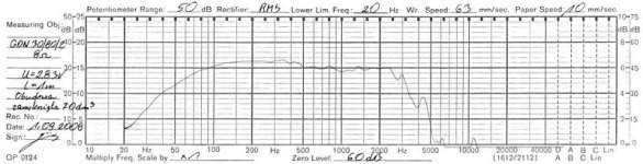

Ten rysunek nie za bardzo odpowiada rzeczywistości. Model głośnika Tonsil GDN 30/80/2 z 2008 roku ma taki wykres jak poniżej. pomiar wprost z rejestratora B&K z komory bezechowej.
Jak widac niema tam żadnego podbicia. Wręcz przeciwnie jest równo przy 2000 Hz znacznie lepiej niż w wielu małych głosnikach.

No to ciekawe co dostaniemy w paczce, posiłkowałem się tym co jest na e-tonsil. Chyba sami nie wiedzą co sprzedają :)
No ta, wrzuciles nie ten pomiar :) U tonsila to dosc popularne, ze jest troche zamieszania z pomiarami i niektore nie pasuja do siebie. http://www.tonsilaudio.com wejdz tu i sprawdz aktualne pomiary, ale nie te laczone z obrazem glosnika, lecz scany charek pomiarow. Byc moze ten pomiar, ktory wrzuciles jest od modelu z alu kapslem i stad te zawirowania.
A na dokladke wrzucam pomiar GDN 30/80/2 przeprowadzony przez forumowego kolege Mychor'a ( dzieki jeszcze raz :) )

Pomiary z kart katalogowych Tonsil były zwykle wykresem uśrednionym dla grupy modeli. A wiadomo że nakładka przeciwkurzowa twarda zagra inaczej niż papierowa, w tej samej grupie mogły być tez membrany gładkie i karbowane itp. Karta była ofertą handlową i zawierała wykres poglądowy.
Pro-Tonsil jeszcze zamieścił na swoich stronach pomiary wprost z komory bezechowej dla konkretnego modelu głosnika i wykresy impedancji.
Heh, nie ten pomiar. Biorąc pod uwagę to że dla jednego głośnika są różne charakterystyki stawia w niezbyt dobrym świetle tonsil, szczerze byłbym się kupić ten głośnik bo kto wie czy na dzień dzisiejszy nie ma jeszcze innej charakterystyki.
to sobie zmierzysz. U mnie jak dotąd wszystkie tonsile w pomiarze wychodziły tak jak podał producent. Za wyjątkiem uzywanych które zwykle sprzedawca reklamował jako "w pełni sprawne".
