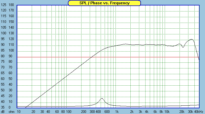

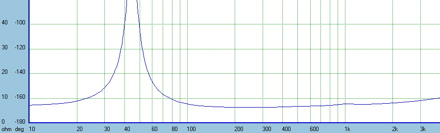

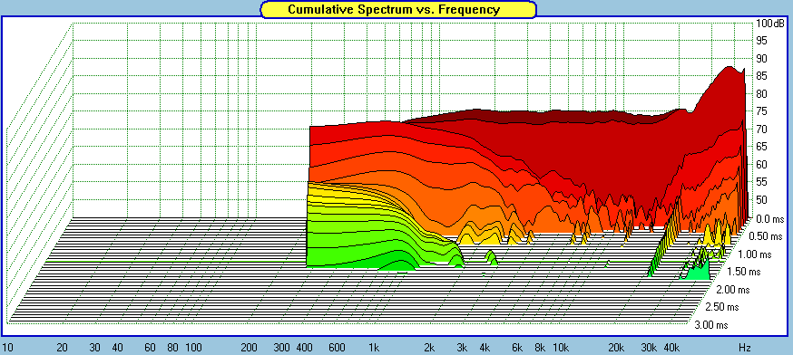

Może ktoś powiedzieć coś na temat tych tych dwóch monitorów ? Warto dopłacać dla scanów ?

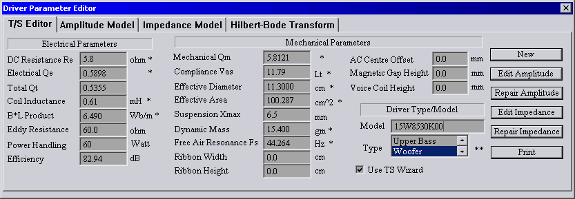

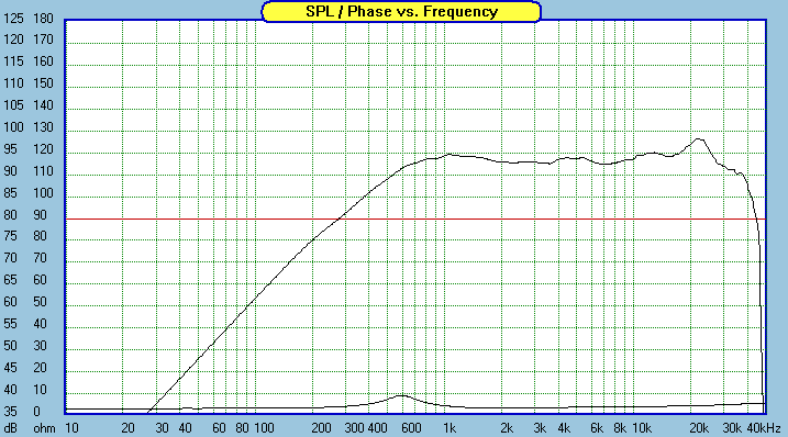

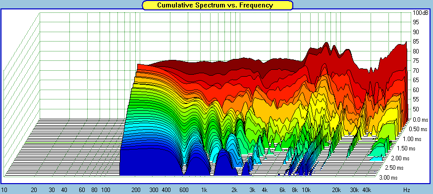

EllamXT (by Troels Gravesen)
Woofer: ScanSpeak 15W/8530-K00 (Frequency Response | Impedance | CSD | Harmonic Distortion | Thiele / Small Parameters)
