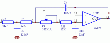

Czemu skomplikowany? Jak dla mnie to wcale nie bardziej niż ten popularny 20-100. Może zaproponujesz w takim razie jakiś inny tylko żeby dobrze tłumił. Ten mi się podoba bo nie trzeba np robić stabilizatorów do których musiałem jeszcze dodatkowo opornikami napięcie zbijać.
tak mozna. płytke mozna przez 5 minut w paincie namalować :) wszystko zalezy czym chcesz go zasilić?? zenerki?? to do zenerek. mozna tez dorobić sumator kanałów. wtedy najprosciej zamiast jednego 4,7k dać 2x4,7 dazdy ze "swojej gałęzi". ja tam zawsze mam zasilacz ze stabilizacją na osobnej płytce (nie robie modułów do subwoofera w typowy sposób) są w osobnej obudowie najczęściej razem ze wzmacniaczem do kolumn
zrób lepiej inny filtr ten jest skomplikowany i kiepski
bzdura! ten filtr ani nie jest skomplikowany ani kiespki! jest łatwy w montażu, mała ilość elementów. jedyny problem może polegać na zdobyciu potencjometru 2*22kom. Takich juz nikt nie robi, wiec go zastąpiłem 2*47komy i to spowodowało przsunięcie w dół czestotliwości odciącia. poztym śmaiło go można zasialać nap +/-42 należało by jedynie wymienić R4 i R5 na np 4,7kOm.
Mam kilka pytan co do tego schematu powyzej:
1. Czy ten filtr nalezy zasilac symetrycznie? + do 4 koncowki TL074 a -do 11 a mase do GND?
2.Jakie ma byc wartosc napiecia?Czy jak zastosuje transformator TS8/28(2x8,1V 2x350mA) to bedzie dzialal poprawnie?
3. Napiecie musi byc stabilizowane?
pytam bo nie znam sie na elektronice, a uklad mam gotowy tylko nie wiem jak go uruchomic.
1. tak.
2.+/-12 do 18 V
3. raczej tak, nie jesli jest dobrze odsprzęgane dużą pojemnością (ew. zasilacz z wtrórnikiem emiterowym).
Nie musisz dawać TL074, może bytć TL072, NE5532, TL071. Jeśli kanały są zsumowane wcześniej to wystarczy pojedynczy wzmacniacz operacyjny!!(NE5534, TL071)
Nie wiem co sie dzieje ale jak podlaczam zasilanie to TL074 sie grzeje i buczy w glosniku.. a jak odlacze zasilanie to obcina troszke tylko..
