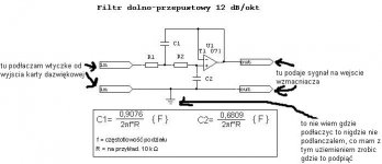

Potrzebuje jak najprostrzy schemat filtra aktywnego dolnoprzepustowego na TL071 i ma miec odcięcie około 100 Hz (bez rególacji). chodzi mi o schemat i watosci elementów podane jakie urzyć.
Bo zrobiłem tak i nie działa:
Zrobiłem filrt aktywny doloprzepustowy z zchematu na elektrodzie,i włączam i nic nie daje moze cos zle zrobiłem lub policzyłem, wuszło mi tak C1=144nF( dałem 100n i 47n równolegle) C2=108n (dałem 100n i 10n równolegle, R1 i R2 =10K czy to dobrze obliczyłem czy moze zle czestotliwosc odcięcia maiłą być około 100 Hz. Zasilam filtr takim kupnym zasilaczem stabilizowanym z rególacja od 3 d0 12 V ustawiłem na 12V 500mA, czy on się nadaje? Co zle robie co jest nie tak ze nie działa? Filtr tak się zachowuje jak by go nie było jedyny efekt jest taki ze jest ciszej na wzm.
teraz bawiłem się i patrze a tu zamiast rezystorów 10K dałem 1K i zmnieniłem i bass jest ale coś buczy nie wiem czy tego TL071 nie uszkodziłem jest taka mozliwosc wogłole przez np.zwarcie i kondenstarory na próbe dałem po 220n każdy takie zielone na 100V czy to trzeba MKT dac czy jaki czy co bo buczy a to nie od napięcia bo dawałem na zasilaczu jaki bateri
