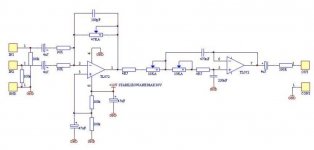

Jak w temacie tylko jest mały haczyk.Poszukuje schematu filtra dolnoprzepustowego zasilanego bezpośrednio z instalacji samochodowej.Jeśli ktoś dysponuje jakimis wskazówkami to będe wdzięczny za udostępnienie.Dodam tylko że wolałbym uniknąc konstruowania przetwornic o ile to możliwe.A jakby sie znalazł również subsonic z takim zasilaniem to już byłoby super.Z elektroniki jestem cienki więc prosze o wyrozumiałość.

Jezeli pobor pradu przez filtr bedzie znikomy to mozesz zastosowac uklad "sztucznej masy" Ale wtedy uzyskasz napiecie "tylko" +/- 6-7V w zaleznosci od napiecia akumulatora.

Jak jestes cienki z elektroniki to moze cos ugotuj a ja w tym czasie zloze Ci ten układ :)
Wiesz co Irek?Ja za taki prezent najchętniej bym cie na rękach nosił!To jest to czego szukałem,serdeczne dzięki!Nie wiem jak się odwdzięcze,może tym co ugotowałem? ;)
Jeszcze raz dziękuje,wybawiłeś mnie z opresji.
