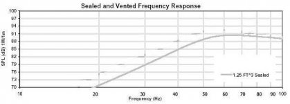

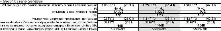

Mam głośniczek MTX T6124A 30cm parametry i proponowane obudowy znajdują sie na fotkach (jak by sie nie wyświetlały to moge wysłać na mila albo napisac ale wolałbym wysłać mam jak coś w pdf'ie wszystko) ja planuje wsadziś go w zamkniętą ok.38l mam juz do tego zwmacniaczyk 200W RMS filtr dolno przepustowy regulowany20-150Hz, regulator fazy0-360 chiba nawet nie pamiętam- nie wiem czy potrzebny;/ i sie zastanawiam co subsonik mi może wnieść do tego zestawu ?, myśle jeszcze o podbiuciu jakiejś częstotliwości(z przedziału np 35-25Hz) tylko nie wiem jakiej i o ile;/jak coś to pytajcie udzielę więcej infotmacji
PSjak możecie to podajcie jakieś wymiary odudowy(przy litrarzu 38 i głośniku 30 cm) która by mogała zapewnić mi jak najlepsze wrażenia odsłuchowe hehe jeśli jest to wogle możliwe;p (myslałem o np 35*30*40)

różnicy między 35 litrów, 38, a 40 litrów IMHO nie usłyszysz. Różniecę gdzie delta wynosi tak z 10-20 litrów to już jest sens. Mnie się te 38 litrów dla głośnika 30cm wydaje niezbędnym minimum. Ja bym go pewnie w 50-60l wsadził. Tak własnie robię z SLS10.
Głosnik ma duże Xmax, użycie go w tak małej obudowie będzie według mnie marnowaniem jego możliwoci. Optymalną obudową będzie ok.60l (Qtc~0,7)
