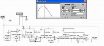

Kilka miesiecy temu potrzebowalem czegos takiego na jednej malej plytce i postanowilem zrobic "sklejaka" z innych projektow (subsonic ze stronki a dp jest chyba irka - nie jestem pewny). Uklad na ucho dziala poprawnie, ale jak ktos znajdzie jakies bledy to z gory dzieki. Mial byc jeszcze odwracacz fazy, ktory pozniej postanowilem zrobic na drugiej malutkiej plytce przytwierdzonej do przelacznika.[/b]

Zdecydowanie brakuje przełącznika fazy 0-180st.
PCB można jeszcze trochę zmniejszyć.
Szkoda, że nie dodałeś sygnalizacji włączenia diodą LED.
Jeżeli jest tak możliwość, to subsonica zrobiłbym odłączanego przyciskiem.
Jak byś wprowadził jakieś poprawki, zamieść trochę więcej na temat tego filtra, wzór płytki i schemat, bo jak na te możliwości, ilość elementów to ten filtr jest całkiem całkiem <OK>
PETERS nie wiem czy oplaca sie robic odlaczanego subsonica. Bardziej zastanawialem sie nad przelacznikiem, ktory wybieralby albo subsonic albo podbice niskich zakresow powiedzmy o jakies 3 dB (opcja do filmow i muzyki ;). Jak juz powiekszac to tez trzebaby dodac odwracacz. Jak bede mial czas to moze sie w to pobawie.
Wiesz, robisz tak jak Ci pasuje, ale czasami się przydaje całe pasmo, właśnie np. do oglądania filmów, niby tych tonów i tak nie można usłyszeć, ale można poczuć :)
Podzielam opinię PETERSa - wyłącznik subsonic'a IMHO jest niezbędny, a to ze względu na to, że subsonic przy niewielkim natężeniu dźwięku więcej psuje niż przynosi korzyści. W zasadzie subsonic powinno się traktować nie jako walor akustyczny preampa, ale jako zabezpieczenie samego przetwornika przy dużych poziomach mocy do niego dostarczanych. Nie można zapominać o tym, że przy niższych natężeniach (kiedy przetwornikowi nie grozi przekroczenie wytrzymałości mocowej) subsonic powoduje zubożenie pasma przenoszonego przez przetwornik. Do tego dodajmy kiepską odpowiedź impulsową filtrów o dużym nachyleniu i zasadność zastosowania wyłącznika filtra subsonicznego staje się oczywista :)
Nie traktuje subsonica jako walor preampa. Obecnie nie potrzebowalem wylacznika subsonica, bo filtru uzywam na tonsilu gdn 20/80/2. Przy cieciu 27 Hz roznice tylko widac w wychyleniach glosnika i nie slychac takiego swistu z b-r. Tyle, ze mam zamiar podniesc ciecie o 6Hz - wtedy juz taki wylacznik moze sie przydac. W koncu wystarczy zastosowac zwylkly 2-pozycyjny przelacznik ;)
