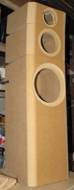

Witam,
w końcu zabrałem się za zbudowanie konkretnych paczek pod głośniki, które mam już od.. ok 5 lat. A ponieważ do dyspozycji wpadła mi fajna maszynka CNC postanowiłem zrobić ciut ciekawszy mebel do salonu. Stylistycznie podobały mi się Utopie, tylko są "troszkę" rozbudowane, ale przy okrojeniu ich o 40% mogłyby wyglądać całkiem zgrabnie, czyli tak jak moje :) na zdjęciach poniżej. Na razie wycięte formatki, fronty będą lakierowane, a reszta raczej oklejana. Pozdrowionka.

BR będzie z tyłu za głośnikiem i od razu zagięty w dół (niestety), jak będzie bardzo szumiał, to mogę jeszcze wyciąć dziurę na górze, bo paczki będą skręcane.
Na dole jest komora na ew wzmacniacz, bo podział bass/reszta będzie aktywny.

Tylko dolna sekcja jest pochylona ?
Piękna bryła..
Też mi się podoba :) Jeśli chodzi o cenę to nie wiem, ale na CNC wycinanie zaokrągleń w samych frontach (obróbka 3D) trwała ok 3godz (z czego na oko godzina to ustawianie, sprawdzanie itp), i prawie drugie tyle zajęło wycinanie otworów, wierceń, podfrezowań z jednej i drugiej strony. Całą resztę elementów też podcinałem na CNC (rowki, podfrezowania) i zajęło mi to całą zimę :( .
Borys, KE jest fajny, mam takie samo zdanie, a słuchałem trochę kolumienek typu WilsonAudio czy ProAc i góra mnie w nich nie zaskakiwała. A powiedz mi czy używasz kompletu z AL i pod jaką zwrotnicą? Bijou?
Jeśli chodzi o kolor to boki są oklejone okleiną imitującą szczotkowane aluminium (i imho wygląda to bardzo fajnie), front czarny mat, trochę taki satynowy (albo w stylu lakieru proszkowego) i też mi się podoba więc tak zostanie.
Pochylone są wszystkie paczki, mniej więcej woofer 6stopni, mid 2st i tweeter ok -1..-2st od poziomu, ale jeszcze podstawki powinny przechylić o ok 1-2st skrzynkę do tyłu aby wysoki był w miarę równo w poziomie.
