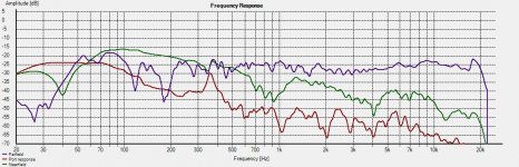

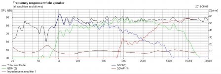

Ja przerabiałem zwrotnice pod nowe głośniki. Wyszło mi coś takiego:
Schemat:
Symulacja:
Pomiar:
Mam inne rozmieszczenie głośników niż w oryginalnej FX-200:
Nie wiem na ile to dobrze zrobiłem, ale podoba mi się jak głośniki grają.
