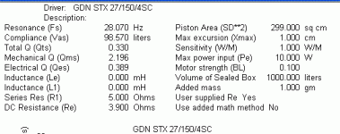

oj jeszcze 25 nie miałem :P przeceniacie mnie.... ale jak to stara seria to to było chyba to samo co 27/150/4SC a tego mierzyłem <lol> gra to bez rewelacji - głośno dobra kontrola ale brakuje troche zejścia - po 25cm spodziewał bym sie wiece... ale LW 1200 to kiszka więc na jego tle ten STX wypada nieźle
