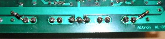

Spalil sie tez rezystor 100om w zasilaniu i wybuchl kondensator, czesto tez pali sie wtedy glosnik bo pojawia sie napiecie stale na wyjsciu. Winne sa temu bezpieczniki w zasilaniu i brak diod zabezpieczajacych, kto chce niech wlutuje rownolegle do C11,C12 po diodzie 1n400x i powinno byc bezpieczniej, nalezy tylko sie liczyc z tym ze jak padna mosfety to moga pasc i te diody ale zaden rezystor czy kondensator juz nie wybuchnie.
