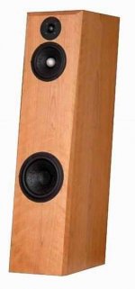

toma85 Czy będziesz chciał się pokusić o modułową obudowę? Jeśli tak, to możesz pokusić się o mały eksperyment a mianowicie budujesz najpierw moduły basowe, a górę możesz zrobić w odgrodzie jak w :
http://www.troelsgravesen.dk/AcapellaNEXT.htm
Sądzę, ze to będzie bardzo pouczająca lekcja :)
mor den siur, szczerza to najwięcej mam problemu z wybraniem odpowiedniego kształtu obudowy do nich , muszę coś wymyślić żeby nie wyglądały ociężale , może zrobię coś jak kolega bigant, a może coś w stylu awalonów. Sredniak jest dość duży i to cały problem.
Polecam Ci obudowę modułową, bo to umożliwia więcej ruchów na przyszłość. Poza tym eliminuje część drgań docierających do tweetera. Sądzę, że w dobrej jakości 3-way warto sie o to pokusić.
Najważniejsze, abyś zachował wymiary frontowej ścianki. Korzyści ze średniaka w odgrodzie to już osobny te,at, ale tym bardziej zachęcam Cię do eksperymentu. Od biedy to nawet nie będziesz stratny na materiałach.
Panowie pytanie do fachowców w orginalnym projekcie Usher 8955 pracuje w około 70L dość nisko strojonych, u mnie niestety nie ma miejsca na tak dużą obudowę najlepiej by mi pasowała 50L jak myślicie spokojnie wystarczy do 8" głośnika. Zrobiłem symulację w Wins ale wyszły mi cuda, może wiecie jakieś inne aplikacje tego głośniczka?
Żeby się nie okazało że się za bardzo dusi , u mnie było by 50l strojone na 38hz.
mor den siur, masz może gdzieś jakieś fajne zdięcia lub projekty takich obudów modułowych, żeby się to ładnie prezętowało.
