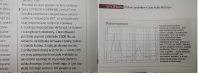

6. Czytam też gazetkę z Audio i przeglądałem różne impedancje różnych kolumn i z reguły pojawiają się górki na 30 ohm 20, 15ohm u Pana w książce jest to praktycznie ładnie 8 ohm +-15%, ale to chyba nie zawsze tak się uda i jest jakiś kompromis.
Tu z gazetki przykład. Zrobiono podział na 1,5kHz co moim zdaniem jest zbyt nisko (przydałby się też wykres zniekształceń harmonicznych do tego). Też sama energia w tych zakresach jest duża. Impedancja 20ohm na 1,5kHz czyli w punkcie podziału nie wygląda to zbyt dobrze szacuje, że efektywność filtrów może nie być zbyt dobra.
W gazetce opisując, że nada się ta kolumna do wzmacniacza lampowego.
Skoro tu są takie górki impedancji to ten wzmacniacz zakrzywi nam SPL własnie tak na 1,5kHz gdzie też jest ta górka impedancji a to w krytycznym punkcie pasma słyszalnego dla ucha?

6) Tego typu wzniesienia na charakterystyce modułu impedancji w funkcji częstotliwości w otoczeniu częstotliwości podziału mogą występować na skutek:
- stosowania prostych filtrów niskich rzędów bez kompensacji przy pomocy np. obwodów Zobla,
- rozsuwania częstotliwości podziału w przypadku zastosowania filtrów dowolnych rzędów nawet z układami kompensacyjnymi (dla układu dwudrożnego częstotliwości te nie są wówczas sobie równe i fd filtra dolnoprzepustowego jest niższa od fg filtra górnoprzepustowego).
Ponadto istnieje filtr Linkwitza-Rileya drugiego rzędu, który nawet obciążony rezystancyjnie spowoduje powstanie wzniesienia na charakterystyce modułu impedancji w funkcji częstotliwości stanowiącego dwukrotność impedancji znamionowej:

3) W gazecie autorom artykułu chodziło zapewne o to, że minimum wartości modułu impedancji przypada na około 5,5 oma, co nie jest w stanie przeciążyć wzmacniacza lampowego z transformatorem nawiniętym dla czteroomowego obciążenia. Milczeniem jednak pominięto fakt, że sygnał o częstotliwościach około: 28 Hz, 68 Hz oraz 1400 Hz będzie odtwarzany z dużo większą skutecznością niż w przypadku współpracy tego zestawu głośnikowego z półprzewodnikowym wzmacniaczem napięciowym. Można to sprawdzić samodzielnie przeprowadzając tzw. "test ślepy" polegający na przełączaniu wzmacniacza lampowego i półprzewodnikowego pomiędzy tym samym źródłem sygnału a tym samym zestawem głośnikowym.
