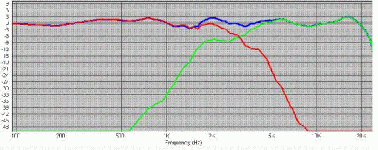

Postanowiłem coś sam zmajstrować :) Sporo czytałem i wybrałem konstrukcje 2D z głośnikami STX 18-130-8 AX i Visaton sc10n. Ze względu na ich niezłe parametry i nie zawysoką cenę. Będzie to konstrukcja br ze skrzynia 20 l .

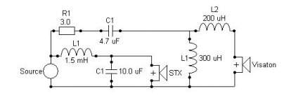

Szukałem schematów gotowych zwrotnic pod te głośniki ale znalazlem tylko taki pod STX 18-120-6 SW i Visaton sc10n.
I tu moje pytanie, czy ktoś wie czy ta zwrotnica bedzie pasować?? A jesli nie to jak ja zmodyfikować zeby było dobrze.
niebedzie. primo AKX jest 8Ω a nie 6Ω. secundo zupelnie inna cha-ka
zamiast kombinowac to doloz te 60zl i kup vife DX25 lub lepszego STXa do ktorego rowniez jest gotowa zwrotnica

Tak czytam dalej i przegladam forum i jednak został bym przy tym Visatonie sc10n bo zwrotnica do tego STX 18 to jest taka sama( cewka 1,5 mH i kondensator 10uF) niezaleznie od wysokotonowego . a Visaton ma R (od 3-6ohm) kondensator 3.3 uF i cewke okolo 3.3uH.
Wiem ze to moze sa głupoty co pisze, ale tak wywnioskowalem z kilku schematów.
Jesli ktos mnie moze naprowadzic to prosze.

tak, glupoty piszesz i niemam sily zeby teraz tobie tlumaczyc dlaczego...
poprostu spieprzysz calosc i tyle.
zwrotnica z DXem jest tam gdzie ta ktora pokazalem
a ta polecam dlatego ze bedzie z AKXa wiecej basu niz na zwrotnicy z DXem ;]

jezeli masz odrobine wiedzy i zaplecza technicznego to sam moglbys zrobic sobie z tego 2,5 drogi. typowe 2 drogi byloby juz znacznie trudniej :???:

1. sc10n to slaby glosnik w porownaniu do tego akx18
2. taniej niz projekt zwrotki (i szybciej) bedzie ci sprzedac te sc10n i kupic dx lub akx wysokotonowego (tego oczywiscie zazwrotkowanego)

Pewnie dalo by rade przyciac je tak przy 3 k ??
Jasne ze by sie dalo! Tylko ze bez systemu pomiarowego nie zrobisz tego dobrze bo symulacja jest tutaj jedynie polsrodkiem, a niestety tak jak pisalem wyzej raczej nie znajdziesz nikogo kto by chcial polaczyc te przetworniki. Jesli zrobisz cos ala zwrotnica z symulatora tudziez uniwersalna to juz lepiej sprzedaj te glosniki ktore masz i kup jakies gorsze bo i tak nie zagra to lepiej.
pewnie z mozna :D ale albo glosnik sie spali po pierwszym glosnym sluchaniu, albo jak dasz filtry wyzszych rzedow to niebedzie sie dalo tego sluchac ;]

bo tego visatona niepolaczysz idealnie z STXem bez pomiarow. do tego dochodzi jeszcze
n_omyzs napisał:
Wysokotonowka (wg mnie) krztaltuje bardziej barwe monitorka niz modwoofer.. dobra wysokotnowka + slabszy midwoofer jeszcze ujdzie ale odwrotnie to troche kasza.
co jest rzecza sprawdzona i potwierdzona przez wiele osob.
zrob narazie obudowe do tych glosnikow i podlacz je pod taka zwrotnice jak sobie wykombinowales (poprawny filtr dla STXa i poprawny dla visatona) a z czasem jak nazbierasz kase zmienisz wszystko na takie jakie powinno byc. jak uslyszysz roznice to bedziesz wiedzial dlaczego tak sie nie robi ;]
