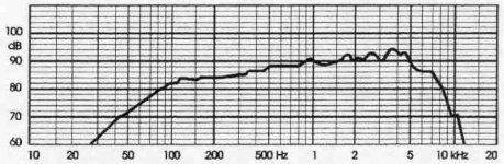

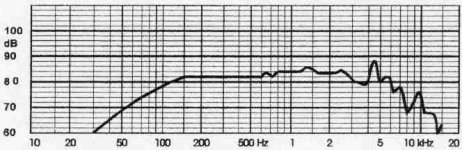

a ja obstaje przy tonsilu 13/40/2 ma bardzo ładną charakterystyke i naprawde ciekawie gra w odpowidniej aplikacji. na potwierdzenie charakterystyki wooferków

Tak jak mówili poprzednicy potrzebujesz efektywnego głośnika. Powinien mieć lekką membrane i wysokie fs to zapewni wysokie SPL. Nie sugeruj sie wykresem gdn'a 13/40 przy którym obstaje Sound Wave bo ten głosnik w rzeczywistości bedzie miał ok 84dB. Jego parametry przeczą wyższej efektywności , przecież nie pozostawisz go bez filtracji a cewka skutecznie go stlumi.
Za tę kase w zasadzie nic ciekawego nie kupisz (z dobrym spl). Dobrą efektywnosć maja woofery audaxa ale niestety to nie ten przedział cenowy.
yoshi GDN łukasza będzie miał około 80dB....... chodziło mi oto że 13 ma ładniejszy dźwięk (wiem bo słuchałem) od 16 i mozna ją spokojnie ciąć w okolicach 5 000Hz..... jak sam napisałeś za te kase nic ciekawego nie ma więc starałem się wybrać coś ciekawego z tego co znam i co wiem że ładnie gra..... moze nie będzie to grało glośno ale dźwięk z tej 13 w połączeniu z 7/50 jest naprawde bardzo przyjemny (dodatkowo starczy dać cewke i korektor impedancji co znacznie uprości projekt zwrotnicy) 7/50 ma naprawde lekką membrane i jak na tonsila jest bardzo szczegółowy i mało krzykliwy (przebija ARN150+11/100 tonsila 16/50/1 a napewno stx'a mimo że tego ostatniego z nim nie porównywałem.....
