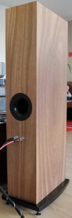

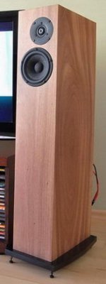

Jestem tu nowy choć niejednokrotnie odwiedzałem to forum min. aby zdobyć informację na temat budowy zestawów głośnikowych. Moja przygoda z akustyką zaczęła się już dawno temu choć jakoś nigdy nie było sposobności do wykonania własnych konstrukcji. Pretekstem i bazą do budowy okazało się natrafienie na jeden z większych sklepów w USA "Madisound" gdzie w promocji był Kit oparty na ScanSpeakach i mało znanaej firmie SB_Acoustic (wszystko made in Denmark). Do kompletu gotowe zwrotnice z wysokiej jakości komponentów no i oczywiście projekt przygotowany przez zaprzyjaźnioną firmę dystrybutora komponentów.
Nie trzymałem się kurczowo projektu ponieważ były to dziwnych proporcji monitory a ja postanowiłem wykonać wersję wolnostojące zachowując zakładaną objętość, szerokość przedniej ścianki oraz rozmieszczenie przetworników. Ponieważ był to mój debiut to prace szły mozolnie i z każdym elementem dopracowywana była metoda. Temat forniru to już temat na kolejne artykuły ale dzięki wpisom na takich forach jak to jakoś poszło metodą MOMENTU.
KONSTRUKCJA:
Dwudrożna
- Nisko-średnio - SCAN SPEAK 15s8531k01 Revelator
- Wysokotonowy - SB_Acoustic SB29RDC-C000-4 (mówią że dorównuje Revelatorom)
- zwrotnica - drugiego rzędu - przewody doprowadzające Supra Classic 2,5mm.

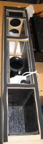

- Obudowa 22mm MDF, podwójne ścianki góra dół, wewnątrz dwie poprzeczki wzmacniające + odgroda. Objętość ok 22l, komora poniżej wypełniona balastem 10kg. Ścianki od wewnątrz wyłożone matą bitumiczną oraz gąbką. Luźna wełna w tylnej części oraz nad zwrotnicą.
- Kanał BR - z dyfuzorem na obu końcach rura owinięta na zewnątrz matą bitumiczną w celu minimalizacji rezonansów.
- Wykończenie - fornir naturalny ETIMOE + 8warstw lakieru Tikurilla Kiva Interior (półmat)
- Waga 1szt...41kg
- Koszty - za całość dałem tyle co za dwa Rewelatory w sklepie LoudspeakerShop i jakieś 1/4 tego ile podobne "firmówki"
