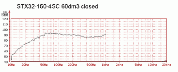

Nowa seria ma SPL tylko 87 dB. i symulowalem go w WinISD ktory proponuje mi obudowe closed:/!! A na impry to nie bardzo. Wiec dalem dla dwóch Vented i obudowe 70 l i strojenie 50 Hz. Robi podbicie 7dB przy 60-70 Hz. I max spl w tym pasmie ma 123 dB. a dalej to tylko ok. 116 dB. Wytrzymałość mocowa jest jak to u STX-ów, czyli bardzo dobrze. No i nie wiem jak długo wytrzymają przy głośnym graniu.

Prawdziwe pomiary STX-a GDN32-150-4SC w ok 60dm3 closed.
Kto chce niech sprawdzi co mu symulator pokazal.
