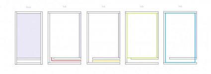

Chcę stworzyć dwie kolumienki na głośnikach szerokopasmowych. Mają grać Rock-a, Jazz oraz muzykę klasyczną pod końcówką mocy na LM3875. Zwróciłem uwagę na dwa modele:
  1. MONACOR SP-200x
  2. TANG BAND W4-657SC
Zacząłem od drugiego. WinISD wyliczył mi, że TANG BAND będzie grał dobrze w obudowie o pojemności 4,1l z prostokątnym otworem BR o wymiarach: szer: 120mm, wys: 11mm, gł: 130mm. Czy pojemność obudowy liczona jest razem z tunelem BR (niebieski prostokąt) czy bez (zielony prostokąt) i czy długość BR określa odcinek czerwony czy pomarańczowy? Skoro 1 mm wysokości BR robi różnicę, to ważne.

I ponawiam pytanie odnośnie pojemności obudowy i długości tunelu BR.
