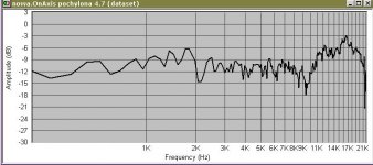

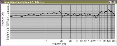

Dla przykładu mój pomair onaxis bez wygładzania.

Jak mozesz to wrzuć pomiar pulse response no i ten onaxis. Zobaczymy na ile jest źle ;).
