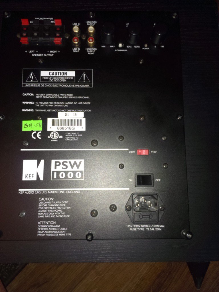

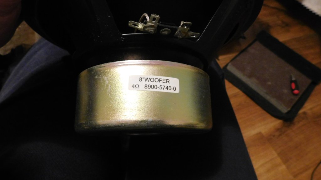

Koledzy podiadam sobwoofer KEFPSW 1000 czy można coś z niego więcej wyciągnąć poprzez zmianę woofera na wiekszy - jeżeli tak to jaki lub/i poprzez zmianę skrzynki... co proponujecie??? Brakuje mi ciśnienia i mocy przy filmach i szybkości przy muzyce.. wiem że cos kosztem czegoś wiec chyba bardziej stawiał bym na filmy...
To link do strony z manualem servisowym http://www.manualslib.com/manual/788003/Kef-Psw-1000.html#manual

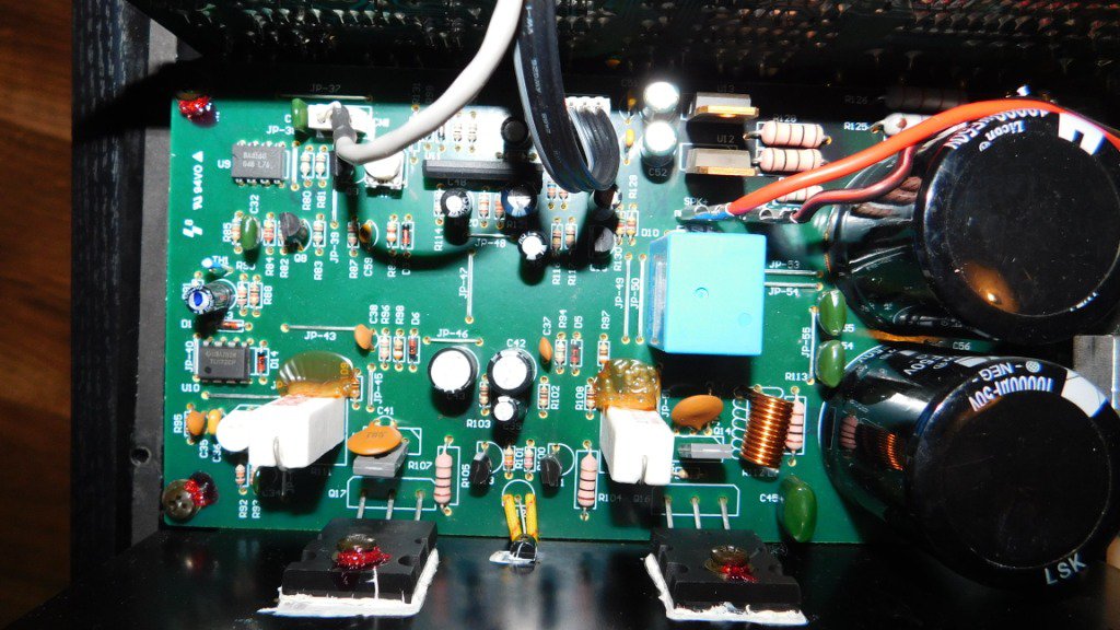

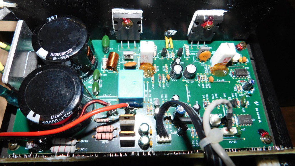

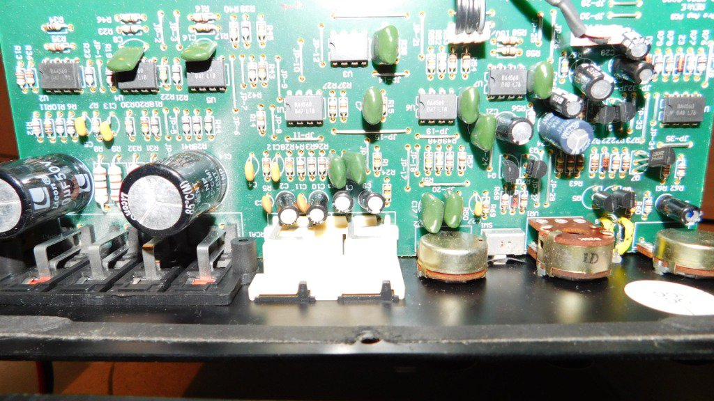

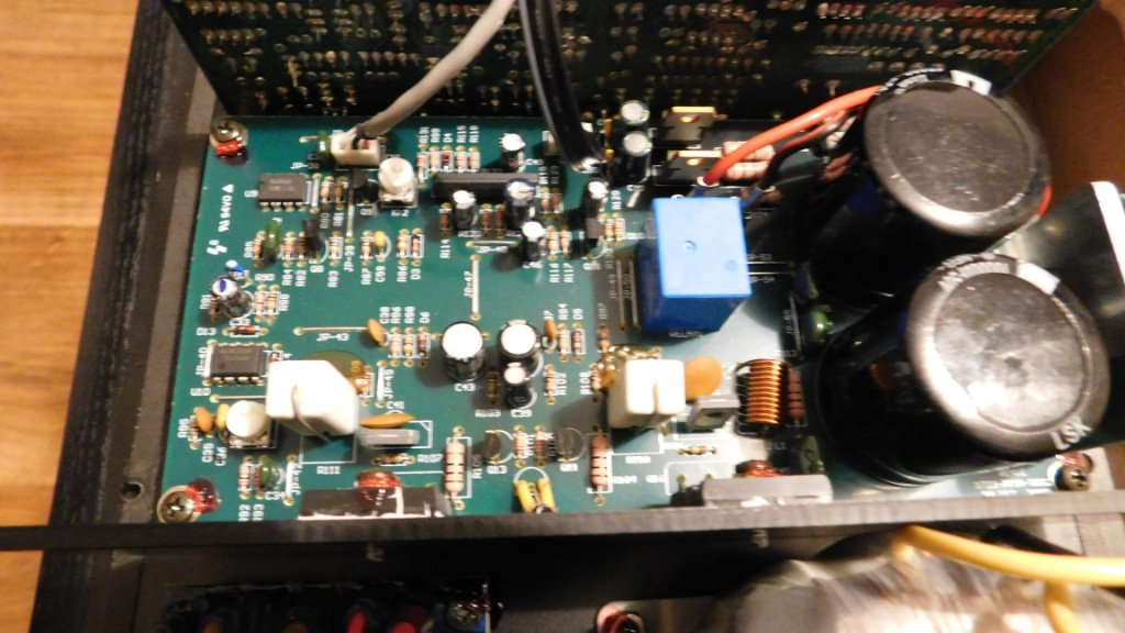

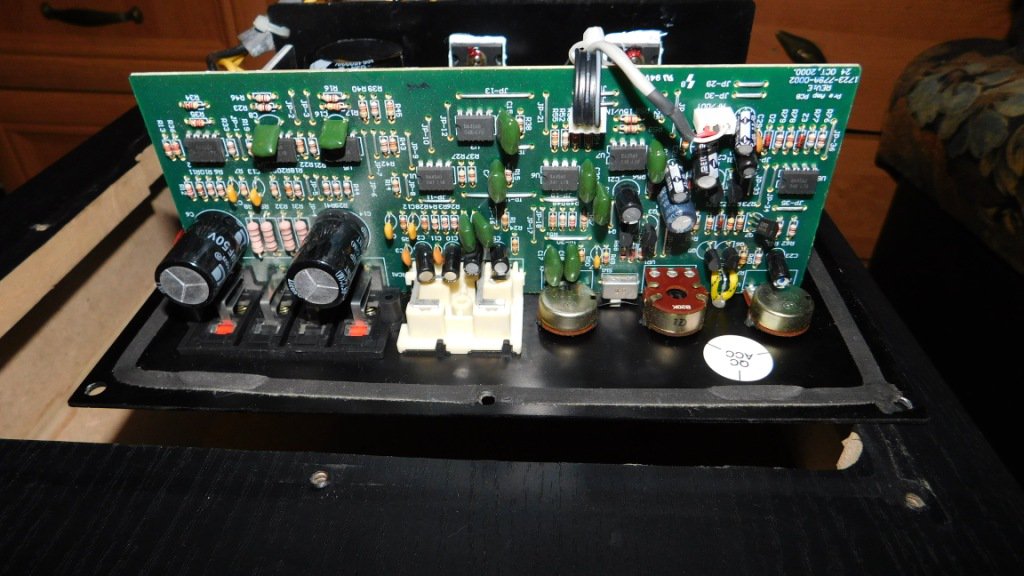

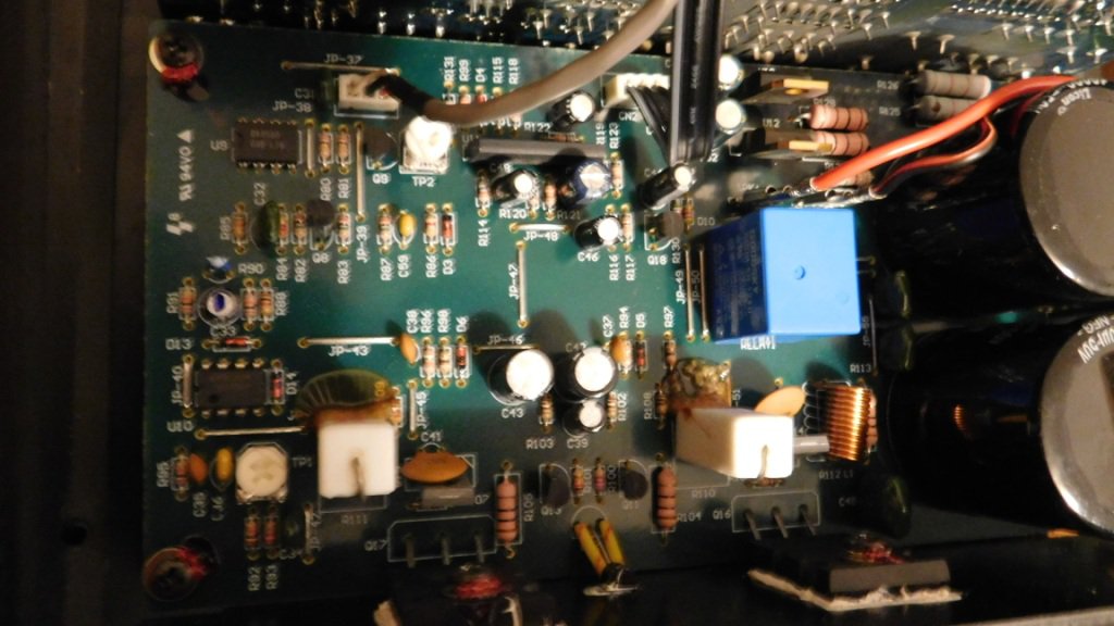

a poniżej zdjęcia...
bez przesady
stx sprzedaje swoje aktywne subwoofery gdzie siedzi tda7294 a gra to znosnie

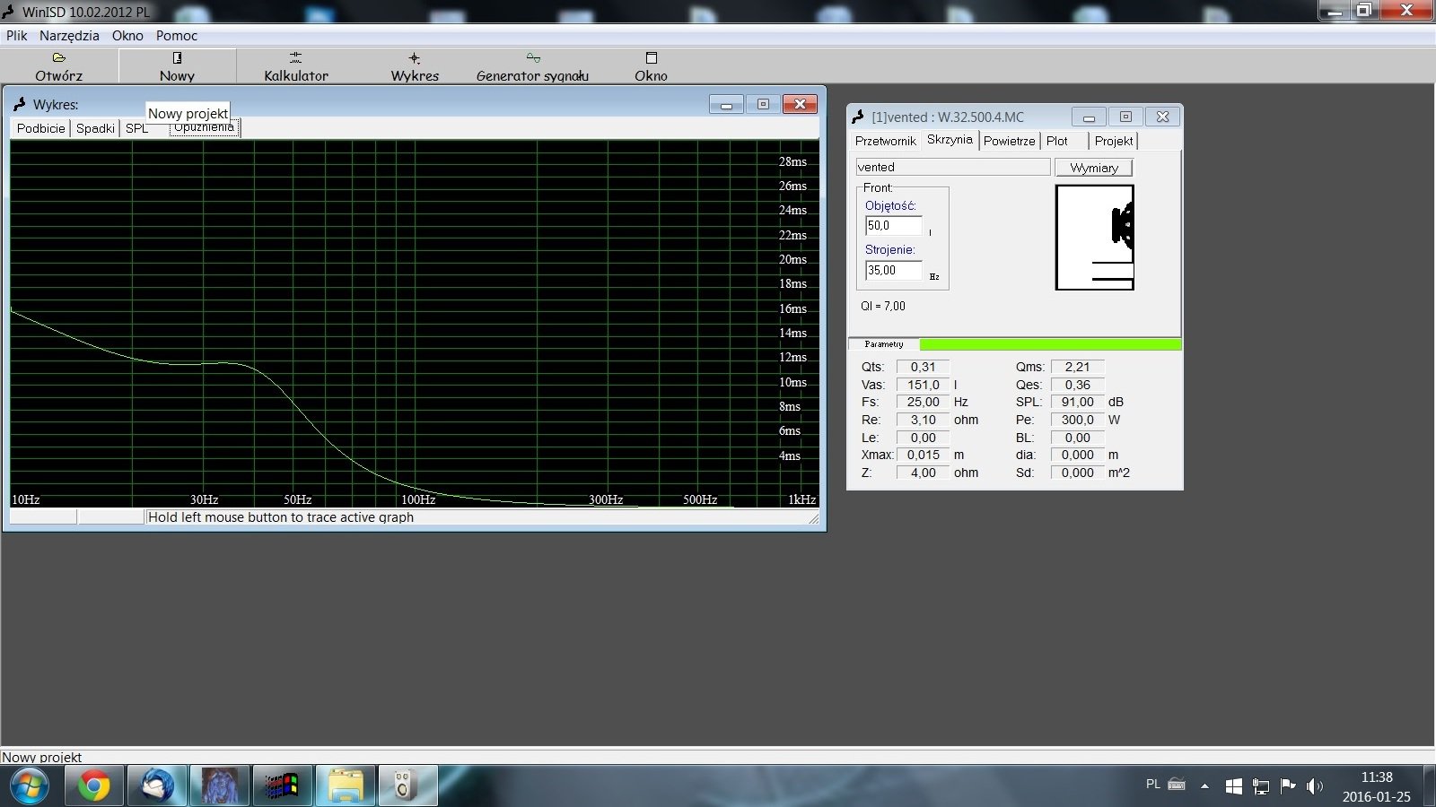

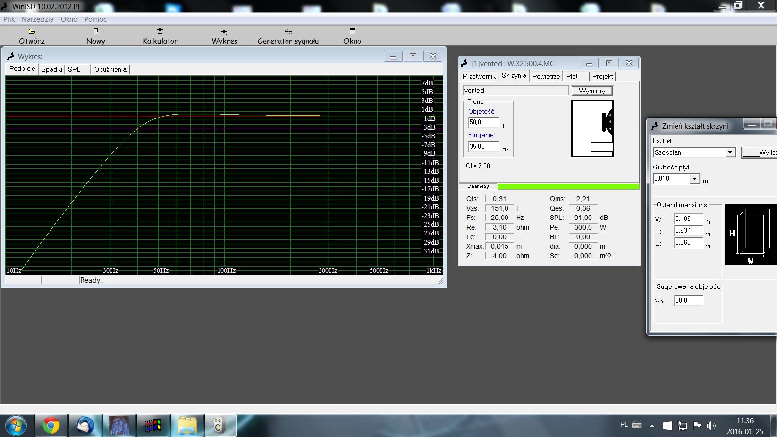

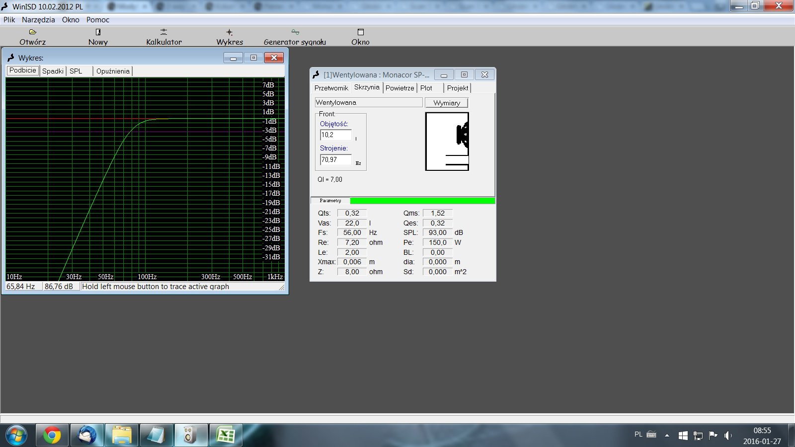

Koledzy, czy na podstawie tego wzmacniacza bez modyfikacji w elektronikę ale przy zapewnieniu mu większej skrzyni np z 12r otworem i zmianie woofera od Stx można uzyskać lepsze zejście i parametry? Czy mógłbym zbudować skrzynię pod dany woofer przy wyliczeniu obfitości w winsd, bez konieczności zbudowania zwrotnicy...proszę o komentarz...i propozycje który głośnik był by optymalny...
tak. ale glosnik musi nie byc wymagajacy mocowo
nie musisz miec zadnej zwrotnicy - masz aktywny filtr w panelu ;)

Ja też nie wiem co to prezentuje ale powierzchnia sd i efektywność ?
