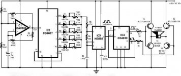

na stronie Chinczyka znalazlem nawet jakis banalny schemacik,
czy w tym wątku:
http://www.elektroda.pl/rtvforum/vi...i%EAkowa&sid=158956b6fdd488ccc1464a5103a1a5f7
tylko tutaj niezbedny jest transformator na wyjsciu, a być może da się tego uniknąć, i jednoczesnie zachować odpowiednią moc ?

tutaj w sumie też ciekawy wątek ze schemacikiem wzmacniacza, trzeba by dorobić jakiś fajny prosty przełączany generator
czy w tym wątku:
