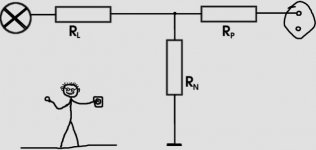

poniżej podaję schemat zastępczy człowieka i żarówki:
jak widać żarówka nie zamyka obwodu.
RL,Rl,RN - opór rąk i nóg.
eee nie w ten sposob mialem na mysli
wiadomo ze tak nie zamknie
wloz drugi okniec zarowki do drugiej pustej dziurki i sie zaswieci
a do kontaktu podlacz czlowieka przez Rch o ile wiesz co mam na mysli
bedzie cosik z rozna :D
