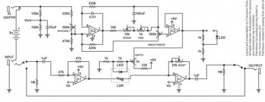

Mam problem z uruchomieniem efektu gitarowego tremolo. Jest to kopia efektu tremulus lune ze strony tonepad.com.

Schemat w załączniku.
Układ składa się z dwóch części, pierwsza odpowiada za zmianę parametrów świecenia diody sprzężonej z fotorezystorem, a druga to układ o wzmocnieniu zależnym od rezystancji tegoż fotorezystora. Problem polega na tym, że pojawia się niechciany brum w zależności od stopnia odkręcenia PRka (załączam próbkę tego brumu ;) )

czyli układ działa, wina źródła sygnału. A i piszesz, że na samym kablu nie działa a dalej, że jak nic nie podłączysz to działa (?)
Dobrze, że wstawiłeś odgłos brumu. Przecież to zwykłe śmieci zbierane przez goły kabel. Tak jak pisałem układ jest na stówe dobry. Tylko coś jest nie tak w twojej gitarze, jakby masa nie docierała...

Na schemacie widać, że na wejściu masz gniazdo stereo i na nim realizowane jest załączanie minusa zasilania. Nie wiem jaki przewód stosujesz z jakim wtykiem jeżeli 3-żyłowy to tu może się coś dziać, analizując układ w tym miejscu raczej powinien być wtyk mono.
